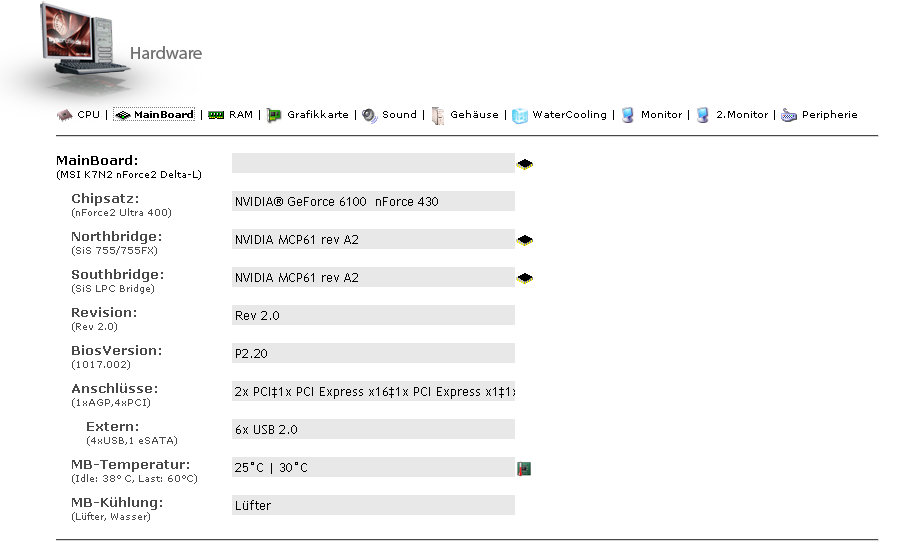

    Da das gerade zum Thema "CPU-Z auslesen" passt, würde ich auch gerne mein Problem erläutern.
    Habe seit ein paar Versionen das Problem das einige Daten nicht eingetragen werden bzw. CPU-Z sie gar nicht ausliest.
    - Prozessor Name, steht zwar in der .txt Datei aber erscheint nicht im Profil
    - L1 Cache wird nicht eingetragen
    - Mainbord Hersteller wird gar nicht ausgelesen
    - RAM Hersteller wird nicht eingetragen (steht auch in der .txt OCZ)
    - Timings beim RAM werden nicht eingetragen
    Hab mal Bilder gemacht und die CPU-Z .txt auch gleich hochgeladen
    Vielleicht wisst ihr ja was das sein kann
    MFG
    BadGirl

    Nee hab das so wie bei den alten Versionen gemacht. Auf "About" und dann auf Validation, weil es so eigentlich immer ging.
    habe das gar nicht gesehen weil das so weit unten steht ;)
    Danke aber für die Hilfe jetzt geht es :D
