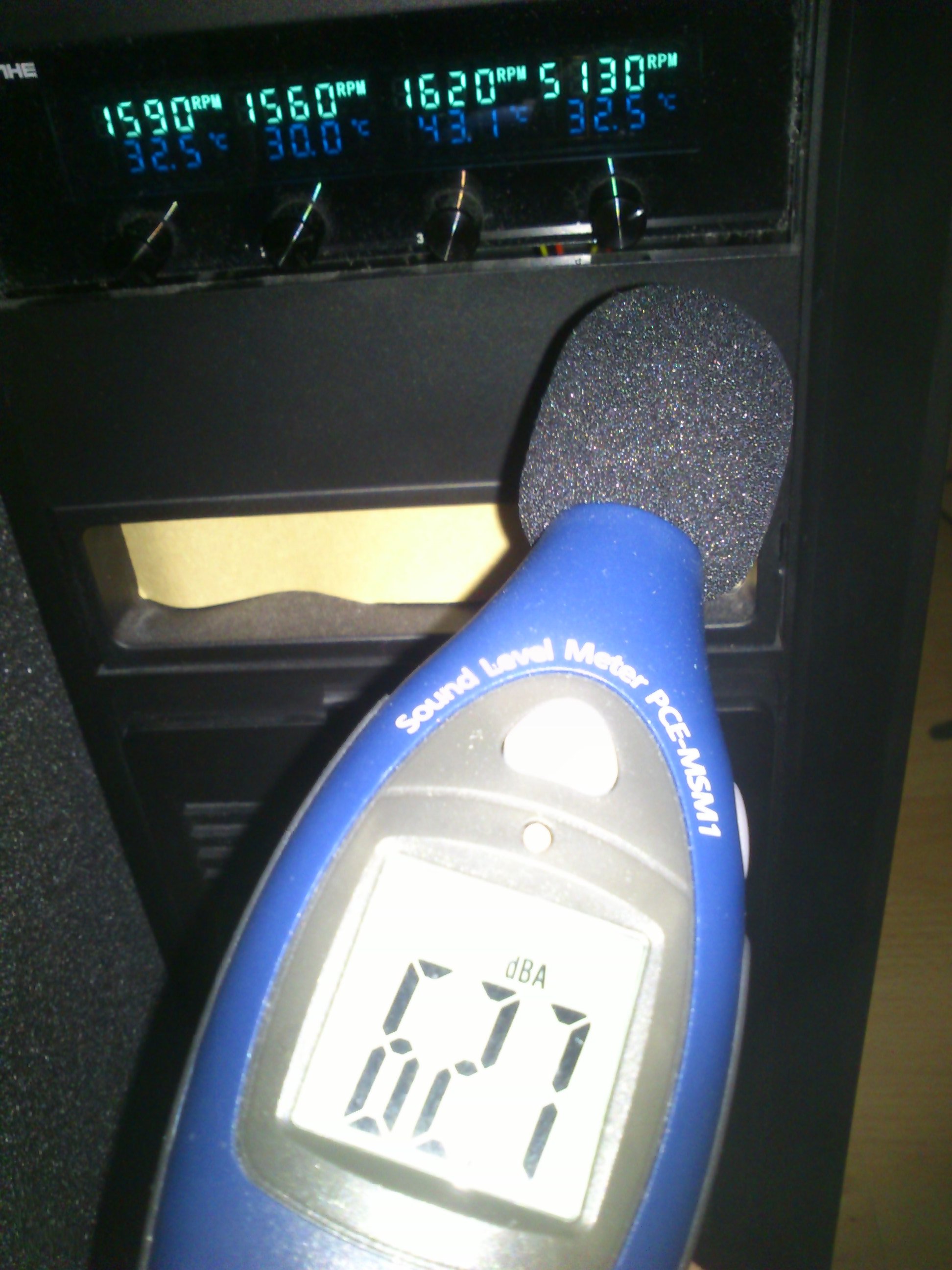

  12. Animegirl
    Animegirl Praktikant
    Threadstarter
    Oct 16, 2012
    38
    Auf volle, kann ich jetzt nicht drehen, bei mir schlafen noch die Leute. Und mein Gehörschutz ist ständige DnB Musik :D ansonsten, hab ich den Pech, die ganze Zeit da dran zu sitzen.
    #42 Animegirl, Dec 18, 2012
  13. Animegirl
    Threadstarter
    Oct 16, 2012
    38
    Die Temperatur Messkabeln und die für die Lüfter, sind ein bisschen vertauscht, für CPU gilt 3 Temperatur und 4 Umdrehung Anzeige
    #43 Animegirl, Dec 18, 2012
