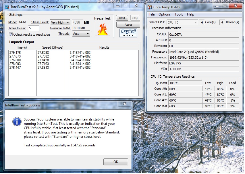

    also stabil musser ja sein auch wenn das extreme temperaturen sind guckt mal mein bild habe den cpu geqäult :)
    und ich habe auch gelesen das PRIME harmlos ist gegen intel brun test

    Ok, das kann ich nicht beurteilen. Meistens wird Prime empfohlen. Besonders beliebt bei Overclockern um die Stabilität des Systems zu testen.

    Ich denke schwach ist nichts gegen Prime. Jedes Stress Programm lastet bzw versucht die CPU 100% auszulasten. Da gibt es keine schwereren 100% oder leichtere ^^
    100% auslastung ist 100% egal welches Prog. man verwendet.

    mit prime getestet 10 minuten maximal 71 grad 100 % load
    wie kann ich das ändern im bios weil die vcore ist fest eingestellt bei mir im bios ( 1.26 Volt )
