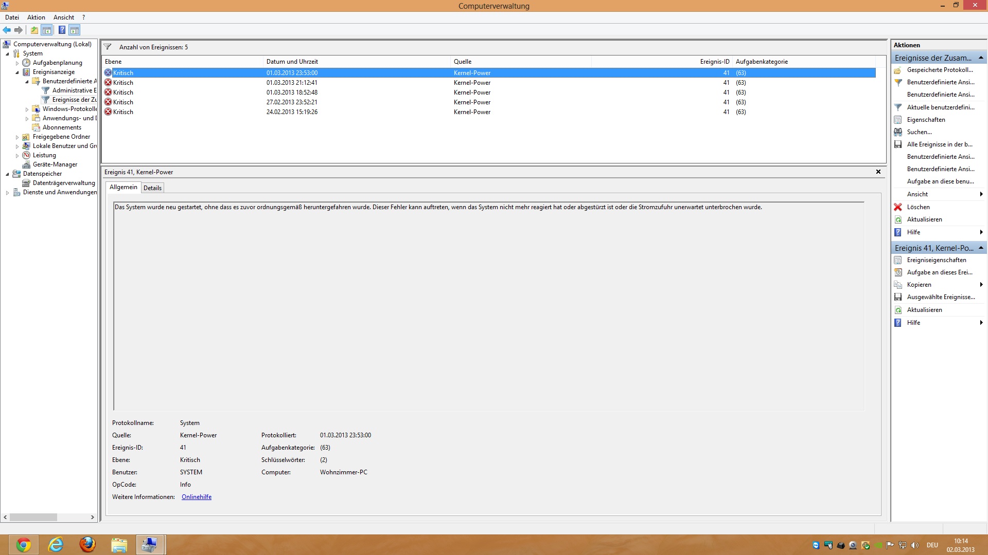

    Nun habe ich folgendes Problem:
    Mein System läuft einwandfrei bis darauf, dass sich im laufenden Betrieb manchmal der CPU Lüfter abstellt (keine pipp töne), Monitor geht aus und Rechner reagiert nicht mehr auf eingaben und Power schalter, man kann nur NT schalter ausmachen.
    Das passiert in normalen Betrieb, bei surfen in Internet oder bei Browser spielen (flash)...
    In Ereignisanzeige steht Ereignis 41 (63) Kernel-Power, aber das habe ich Stromzufuhr unterbrochen durch ausschalten NT, sonst nichts verdächtiges...

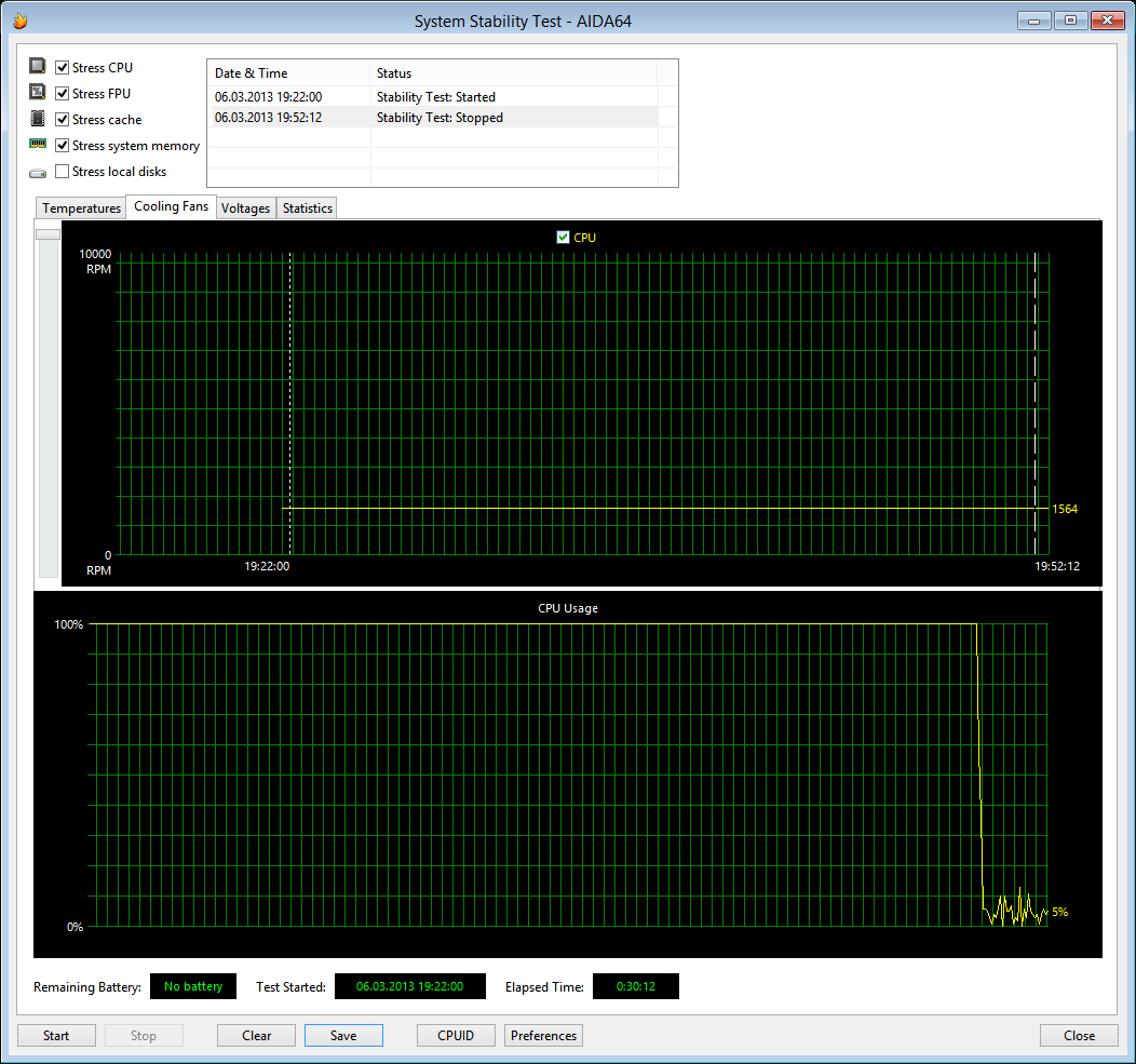

    Habe bei Amazon 25.01.2013 gekauft, kann ich das noch bei Hersteller umtauschen, oder zu Amazon schicken?
    so laüft NT ganz ok...
    hier paar überwachen daten aus AIDA nach CPU Stress test

    Die Temperaturen sind eigentlich in Ordnung. Ich schätze mal, dass du das Netzteil auch direkt zum Hersteller schicken kannst, wenn du eine Kopie der Rechnung beifügst. ;)

    in normalen Betrib Temp. auch in grünen Bereich

    Stresstest
    Hier ist Stresstest ca.21 min.
    mit Prim95 + FurMark
    CPU ca.55°C 114W
    MoBo 39°C
    Graka 65°C
    HDD 31°C
    schon wieder ohne NT und ohne PC sitzen :(
    ich Teste noch Eneriesparmodus...
