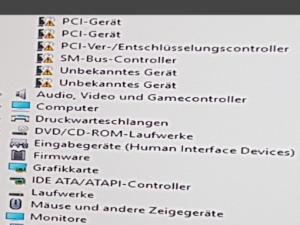

    ich merke gerade, dass die bude ausser bios und ssd nix konfiguriert haben....graka nix z.bsp. IMG_16062017_224203.jpg

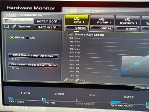

    Uefi :
    fan control
    cpu1 = pwm smart fan mode
    pump1 = pwm smart fan mode
    system 1 = dc kein smart fan mode
    system 2 = dc kein smart fan mode
    system 3 = dc kein smart fan mode
    system 4 = dc kein smart fan mode

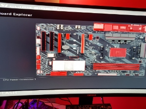

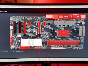

    der board exolorer meldet:
    cpu fan connector 1 = disconnected
    siehe fotos

  11. Gorsi
    Gorsi Super-Moderator
    S-Mod
    24. März 2008
    11.416
    443
    Ich hab nen Privatleben. ;)
    Deine Bilder sind immer noch sau klein. Was machst du mit denen?
    Wichtig ist das:
    Das zeigt dass das Board denkt es wäre kein Lüfter angeschlossen.
    3 Ursachen gibt es dafür:
    - es ist kein Lüfter an dem Platz angeschlossen oder nicht richtig eingesteckt (Ein Bild vom Board: https://asset.msi.com/global/pictur...350TOMAHAWK/msi-b350_tomahawk-tuning-hero.png Dort ganz rechts mittig ist ein 4 Pin Anschluss neben den Ramslots und dieser ist dabei gemeint)
    - Der Lüfter ist kaputt der dort angeschlossen ist
    - Das Mobo ist kaputt
    Ich würde empfehlen, da auf deinem ersten Bild zu sehen ist das etwas angeschlossen wurde, das du schaust ob das Kabel richtig steckt. Wenn ja, dann nimm einen beliebigen anderen Lüfter und steck ihn dort mal an. Wenn das Problem immer noch auftaucht, wende dich mit einen verdacht auf defekt an den Kundenservice von Alternate da die den Rechner zusammen gebaut haben. Entweder haben die mist gebaut, oder beim Transport ist was kaputt gegangen.

    moinsen'
    fehler gefunden, durch zufallsunfall....
    beim öffnen und drehen des gehäuses
    ist mir auf halbem weg das gehäuse ausgerutscht und dann auf den boden gefallen...
    daraufhin ist der fan rausgefallen....hatte fast ne herzbombe.....um das teil mit den oberdoofen klammern reinzuwürgen, bemerkte ich, dass verkehrt rum eingebaut war!!!!
    jetzt läuft das schweindrl :D
