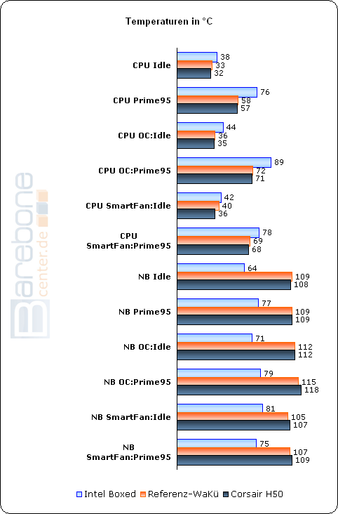

    Aber wisst was mich jetzt richtig angeht ich bin ein schüler und habe derzeit fast kein geld.
    Jetzt kann ich mir auch das ganze zeug nicht kaufen.
    Ich werd wohl oder übel die H50 nehmen müssen!!!
    Da schneidet die Corsair H50 nicht einmal so schlecht ab!!!
    Bitte schaut das Bild an!!! (Die Messungen sind ca. bei einer Raumtemparatur von 20Grad gemacht worden)!!!
    Lüftersteuerung:
    Wir haben im BIOS des MSI X58M ein Temperaturlimit von 55°C eingestellt, aber welcher der Lüfter mit voller Geschwindigkeit dreht. Die gemessene Kerntemperatur kann deutlich über diesem Wert liegen - hier scheint das X58M etwas zu untertreiben.
    Der Intel Boxed-Kühler dreht mit Minimal 1000 upm (Umdrehungen pro Minute) und steigert sich unter Volllast auf ca. 2100 upm. Der 120 mm Lüfter der Corsair H50 Wasserkühlung kann auf niedrige 650 upm runterregeln und behält diese Geschwindigkeit auch unter Volllast bei! Erst im übertakteten Zustand werden die vollen 1700 Umdrehungen angelegt.
    Wie zu erwarten kann man den Intel Boxed-Kühler deutlich schlagen und auch ein High-End Luftkühler dürfte es schwer haben. Im Vergleich zur Referenz-Wasserkühlung ist man sogar durchweg einen Grad besser, was durchaus bemerkenswert für eine 60,- Euro Fertig-WaKü ist! Regelt man den Lüfter auf 650 upm runter, so bleibt die CPU trotzdem kühler, als beim Intel Kühler.
    Wird das System auf 3.33 GHz übertaktet, so kommt der Boxed-Kühler an sein Limit und erreicht kritische 90°C, wodurch die CPU selbstständig runtertaktet. Mit der Corsair H50 liegen die Temperaturen weiter im grünen Bereich, wenn auch der Lüfter schneller drehen muss.
    Die Temperatur der Northbridge steigt hingegen drastisch an und erreicht knackige 110°C! Der Grund liegt in der fehlenden Lüftung im Bereich des CPU-Sockels. Der einzige Lüfter am Radiator ist in der Regel weit entfernt. Dies ist jedoch ein generelles Problem bei WaKü's, man sollte also auf eine gute Belüftung des Gehäuses achten.

    1.Wo ist der Test her, was ist die "Referenz-Wakü"?
    2.Wenn schon eine Laing, dann ganz sicher nicht diese da.
    3.Wozu Laing?! Der Durchfluss ist der größte überschätzte Part an einer Wakü.
    selbst mit 30l/h kühlt sie mehr als ausreichend, da der Tempunterschied von Warm zu kalt nur mehr als 2-3K beträgt - mehr ändert sich nicht.
    Eine Wakü mit singleRadiator verspielt ihre "überlegenheit" zu Luftkühlern, auch wenn viele hier nicht dran glauben, die Größe des Radis ist entscheidend, nicht der Durchfluss oder sonst was.
    Die h50 ist nur Lohnenswert, wenn man angeben will man hätte ne Wakü, oder absolut keinen Platz für eine Towerluftkühler.
    Btw. eine Laing oder sogar Laing ultra ist nur sinnvoll für Durchflussfreaks oder Leute die alles kühlen, also auch Mobo, SLI und ggf. HDDs.
    Wie gesagt, es macht wenig Sinn, sich eine Wakü für 300Euro zu kaufen, die aufgrund des zu kleinen Radis kaum besser ist als eine Luftkühlung, aber dafür eine brummende, sehr warme Laing verbaut.

    Auf gut glück wäre mir das zu "Riskant" am ende hast du 70 Euro bezahlt für einen defekten Kühler. Am ende musst du wissen, was du dir zulegst. Ich kann nur sagen, dass es unsinn ist, sich eine Wakü anzuschaffen, wenn man damit sehr wahrscheinlich kaum bessere Temperatur schafft und nichtmal leiser ist. Vorallem für so viel Geld.
    Was ist an dem Radi hochleistung?! Es ist ein 120mm Radi.
    Die größe des Kreislaufs ist egal, dadurch der geschlossen ist, brauchst du keinen AGB.

    Naja wenn ich das mit dem radi und agb bei der H50 machen würde.
    Dan hatt man sicher gute temps!!!!
  14. hydro
    hydro Computer-Genie
    Feb 10, 2010
    271
    3
    126430
    AW: Corsair Hydro H50 Wasserkühlung
    Na da bin ich aber mal gespannt drauf :D
    Du bist noch nich so vertraut mit der Physik oder?! :S
    Du erreichts eine WESENTLICH bessere Kühlleistung NUR mit schnelleren Lüftern ( selbst da nur begrenzt ) oder mit mehr Kühlfläche. und wenn du vergleichst, XSPC 120mm und Corsair 120mm.

    Ok. Das mit dem Radi gebe ich zu das bringt sich nicht viel.
    Stimmts???
    Aber das mit dem AGB ist nicht schlecht!!!
    Wel desto mehr kühlwasser desto bessere Temps.
