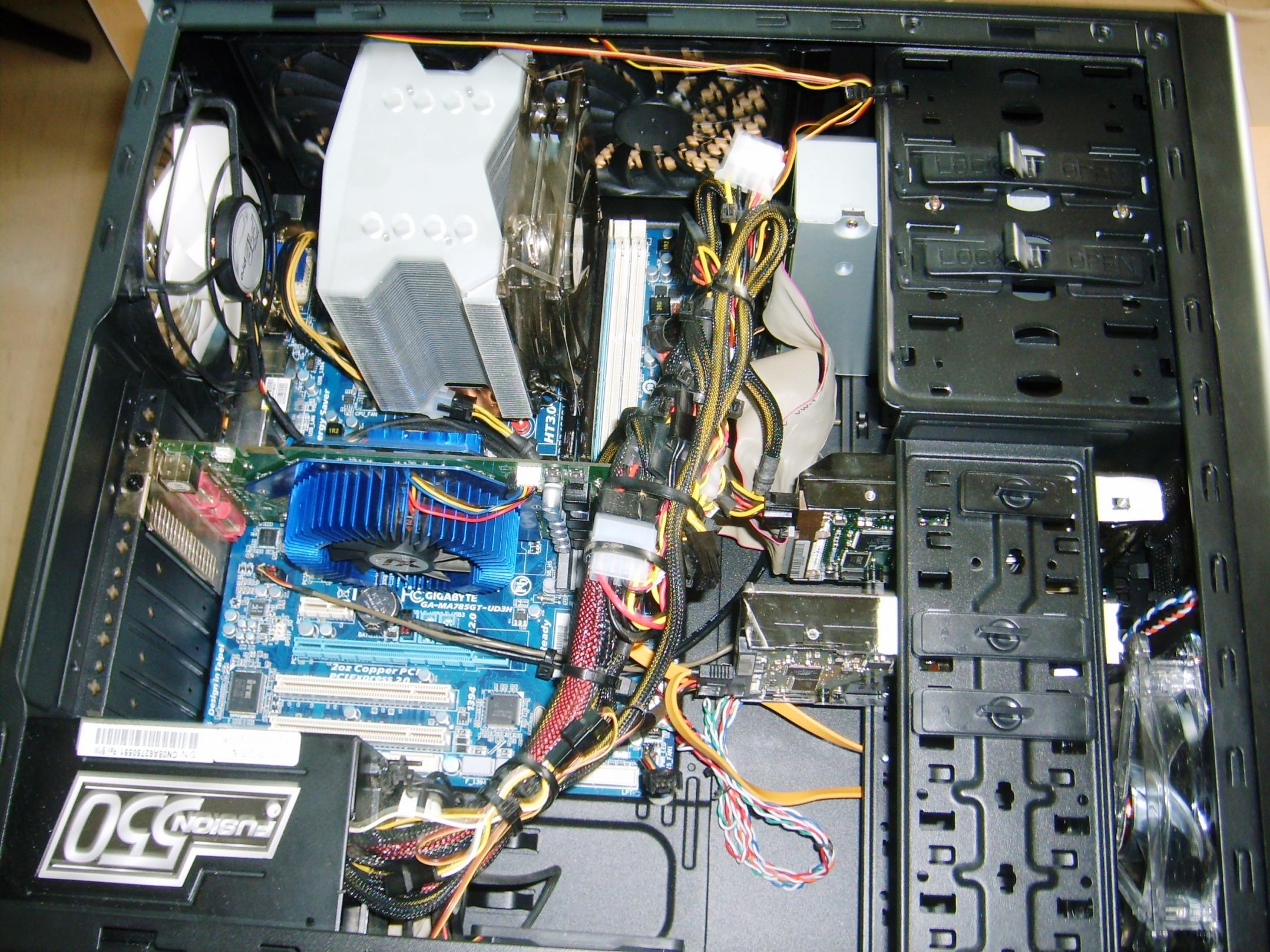

    Habe jetzt meine Kühlung Optimieren können.
    Vorne, von unten wird rein geblasen und hinten und oben wird Luft und aus dem Seitenfenster raus geblasen. Für den Deckenteil musste ich mir Extra schmale Lüfter kaufen, da hier nicht viel Platz vorhanden ist und ein 25mm Breiter Lüfter mit meinem alten CPU-Kühler nicht mehr passten. Diese Lüfter sind nur 13mm breit und erreichen nur 800 U/min und sind daher auch sehr leise.
    Die Lüfterbereiche im hinteren Teil und im vorderem Teil die nicht sichtbar sind habe ich ausgeschnitten, so dass hier kein Lochblech vom Gehäuse mehr vorhanden ist. Im vorderem Teil wird dieser durch die Frontblende verdeckt und im Hinterem Gehäuseteil habe ich ein Schutzgitter verbaut. Hierdurch reduziere ich den Widerstand des Luftstrom und auch die Geräusch Entwicklung.
    Meine Temperaturen sind nun ohne OC idle 30-31 Grad und unter Last 42 Grad (Prime95).

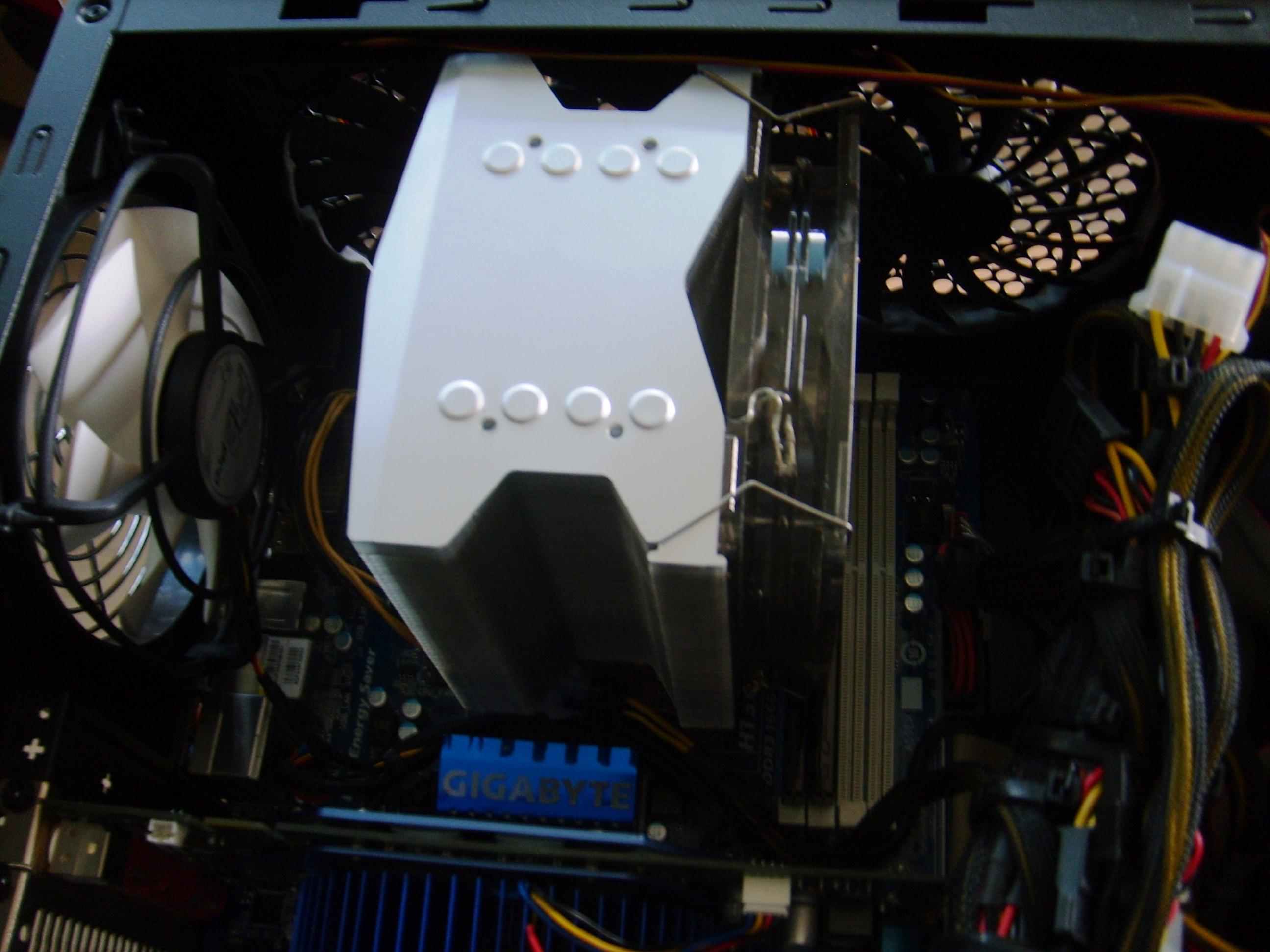

    Habe mir aber einen neuen CPU-Kühler gekauft, denn mein alter war zwar auch sehr groß aber dadurch dass er von vorne nach unten in Richtung Mainboard geblasen hat, bekam ich jetzt bei den warmen Tagen eine idle Temperatur von 36-39 Grad. Das war zwar noch im Grünen Bereich, aber man kennt es, man möchte ohne Wasserkühlung das beste erreichen.:o
    Habe mir hierzu den "EKL Alpenföhn Groß Clockner rev.B" neu gekauft und eingebaut. Der Lüfter bläst hier von hinten durch den Kühlkörper und kommt vor dem Gehäuselüfter wieder raus und wird hierdurch direkt aus dem Gehäuse befördert, so dass sich hier keine Hitze anstauen kann.
    Ich habe hier aber den Lüfter des Kühlers ausgetauscht und den aus meinem altem CPU-Kühler weiter verwendet, da dieser zum einem statt mit nur 1200 Umdrehungen mit 1400 Umdrehungen läuft und auch ein PWM Stecker besitzt und der Original hier nur einen 3Pol Stecker mit Extra Manuellem Lüfterregler hatte. PWM kann ich hier auch über dem Bios steuern, aber selbst mit 1400 Umdrehungen ist der Lüfter sehr leise.
    Der Original Lüfter hat sich in meinem Gehäusefenster (Seitenteil) besser gemacht.:o
    Im Seitenfenster habe ich beide Variante versucht, einmal rein blasen und einmal raus blasen. In beiden Fällte hat sich an der CPU und der Gehäuse Temperatur sogut wie nichts getan. Könnte das ganze auch ohne Seitlichen Lüfter betreiben. Nur da dieser Lüfter gegenüber des Lüfters der Grafikkarte liegt, bekomme ich eine viel bessere Grafikkarten Temperatur wenn er raus bläst.
    Vorteil an dem neuen Kühler ist auch die Kühlfläche. Zum einem geht diese über die ganze CPU was beim altem Kühler nicht der Fall war und hier sind die Pipelines mit in der Auflageplatte eingearbeitet und Plan geschliffen.
    Den Kühler hätte ich bei diesem Gehäuse normal auch ohne ausbauen des Mainboards einbauen können, da hierzu im Gehäuse der Boden im Bereich der CPU eine Öffnung hat. Leider musste ich zum einbaue trotzdem das Mainboards ausbauen, da ich von den 4 Handschrauben im eingebauten Zustand nicht an zwei Handschrauben unterhalb des Kühlers dran kommen konnte.
    Der Kühler ist so groß dass ich das Seitenteil noch zu machen konnte, hätte bei einem schmalerem Gehäuse nicht mehr in der Breite (Höhe) gepasst.
    Das ganze System ist aber trotzdem sehr leise und ich merke eigentlich nur den hinteren 120er Lüfter mit 1500 Umdrehungen wenn es im Raum ganz leise ist und dass nur an dem Luftstrom der erzeugt wird. Da mein Computer im Wohnzimmer steht und hier meistens der Fernseher läuft höre ich gar nichts von den Lüfter die eingebaut sind.
    Meine zwei Rambausteine konnte ich in ersten zwei Slot auch einbauen, die musste ich aber vor dem Einbau des CPU-Kühlers einsetzten und die werde ich auch ohne Ausbau des Kühlers nicht mehr raus holen können. Vielleicht geht es aber wenn ich nur den Lüfter ohne Ausbau des ganzen Kühler abnehme.

    aber deine verkabelung im tower ist echt grauenhaft^^
    ähnliches raumkonzept habe ich in meinem 2. rechner
    schneid dir davon mal ne scheibe ab
    #19 Mr_Lachgas, Jun 9, 2011

    Ja ich weiß, gefällt mir auch nicht so gut, leider habe ich an diesem Netzteil zu viele Kabel dran die ich nicht benötige und die kann man nicht abstecken.
    Es kommt noch hinzu dass ich in den letzten Tagen sehr viel mit den Lüfter herum Experimentiert habe und nicht immer alle Kabelbinder neu anlegen wollte.
    Ich bin eigentlich jetzt fertig, muss mir aber neue Kabelbinder kaufen, da sie mir ausgegangen sind und dann mache ich alles wieder los und versuche sie besser zu verlegen.:)
    Edit: habe mir soeben 100 Kabelbinder bestellt... :o
    So sah es mit den selben Bauteile in meinem altem Gehäuse aus, das Netzteil war aber oben verbaut. Das Problem mit den unnötigen Kabel bestand hier aber auch, war aber alles etwas besser verlegt.
    Das Netzteil vom Rechner meines Sohnes ist hier besser, da man hier die Kabel am Netzteil abstecken kann. Sein CoolerMaster Netzteil war aber mit 99 Euro nicht Grade billig. Bei dir kann man aber auch Kabeln unter dem Hinterem Teil verlegen, was bei mir leider nicht der Fall ist. ;)
    Gruß Gero

    Habe heute die Kabel etwas besser verlegt, vermeiden kann ich es aber nicht, denn die Kabeln sind durch die Bauweise des Netzteils und dem Gehäuse nicht besser zu verlegen.
    Wenn ich alle abtrennen würde habe ich zwar dann ein sauberes System, der aber nicht mehr Funktionieren wird...:o
    Ist jetzt in meinem Fall auch nicht so schlimm, da das Sichtfenster durch mein Schreibtisch sowieso verdeckt ist.
