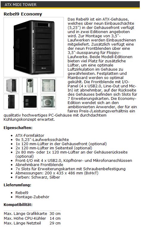

    Hast du gar keine Gehäusebelüftung? Bei diesem Gehäuse und in diesem aufgeräumten Zustand ist so einiges möglich.
    An der Front einen 120er die die Luft reinziehen, an der sich öffnenden Seitenverkleidung zwei 120er die ebenfalls die Luft reinziehen und einen 120er/140er hinten der die Luft rauspustet.
    Das wäre mein Konfigurationsvorschlag. Nur sind gute Lüfter nicht gerade günstig...

    Jop, über solche Lüfter habe ich auch schon nachgedacht ;) 1x 120er kommt demnächst auch an die Front dran ;)

    CPU bei 67°C unter Last ist schon mal nicht schlecht. Man könnte aber mit ein wenig investition schon noch etwas mehr draus machen.
    Zu den Lüftern... Du solltest schon in mindestens zwei Lüfter investieren damit das NT etwas entlastet wird. Denn allein das NT saugt die gesamte Luft zusammen mit dem Staub raus. Den zweiten würde ich dann hinten montieren. Dann gibt es schon mal einen guten Airflow.

    Ja Vorne und Hinten sollten schon Lüfter rein ;) Würde da auch investieren. JA das stimmt, hinten 2x 80er

    Solltest vorne auf jeden Fall nen Lüfter einsetzen, die Temperaturen gehen gerade noch so, aber gut ist anders
