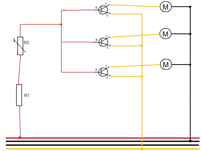

    Also ganz einfach:
    Am 4-Pin-Molex
    Zwischen dem roten und schwarzen: +5V
    Zwischen dem gelben und schwarzen: +12V
    Zwischen dem gelben und roten: +7V
    Schwarz ist immer Minus! Mit dem gelben zusammen ist der rote aber Minus!
    MfG

    Ah gut zu wissen^^
    Den plan hatte ich noch, aber danke nochmal. Ich muss zu dem Poti noch einen Widerstand parallel schalten, dass der Widerstand geringer wird. Deshalb frage ich das alles. Eventuell nehme ich dann auch den 12V Anschluss. Wie groß ist denn der Strom, wenn ich vier Transistoren in Reihe oder Parallel, weiß noch ned genau schalte?

    Meinst du die Lüfter in Reihe schalten?
    Wenn ja, wird ja die Spannung geteilt!
    D.h. bei 4 Lüftern und 12V hat jeder Lüfter nur noch 3V ... und dementsprechend langsam dreht er sich dann ...
    Wenn du die Lüfter hinter den Wechselschalter aber parallel schaltest ... naja, könnte gehen! Aber stuffenloses dimmen ist damit nicht möglich!
    Den Strom kannst du wie gesagt nicht genau bestimmen! Weil es ja davon abhängt, wie groß die Lüfter sind, wie viele du einbaust und wie schnell sich diese drehen ...
    MfG

    naja meistens stehen ja die watt-angaben der lüfter bei dem jeweiligen händler/geschäft auf der web-seite, dann kannst du ja die stromstärke berechnen Stromstärke=Leistung/Spannung(12V) I=P/U

    Die Transistoren wollte ich in Reihe schalten. Den Lüftern möchte ich jedem eine extra Stromversorgung geben.
    Bei den Lüftern, die in dem Gehäuse schon eingebaut waren nicht. Von denen steht nirgends was.
    So einen Schalter hab ich ja jetzt schon bei einem Autoradio ausgebaut, deshalb muss ich einen Widerstand parallel schalten, weil der widerstand so groß ist, angaben findet ihr auf der seite davor.
