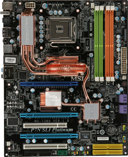

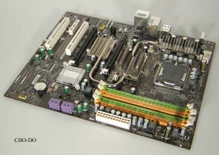

    Hallo an alle!
    Ich bins nochmal....
    Ich hab mir das Msi P7N SLI Platinum MS-7380 V 1.0 das für Fujitsu Siemens hergestellt wurde gekauft ... leider!
    Mir war dabei aber nicht Bewusst das dort die OEM Bios Version drauf ist!:(
    Nun fehlt natürlich die OC Möglichkeit usw. usw. :mad:
    Meine Frage ist ob ich das orginal Bios von MSI drauf flashen könnte!
    Müsste ja eigentlich funktionieren weil das Board fast identisch ist bzw. sind die Löt Punkte alle vorhanden...
    Auch Everest Ultimate zeigt mir an das ich ein P7N Platinum hätte und nicht ein MS-7380 V 1.0 bzw OEM Produkt...
    Hier mal zwei Bilder zum vergleich:::
    links das MS-7380 V 1.0
    rechts das orginale P7N Platinum
    Vielen Dank für eure Hilfe!
    Helwin

    Wenn das board wirklich technisch 100% identisch ist geht das.
    Denke aber das du das unter DOS machen musst, weil die Tools da blocken werden
