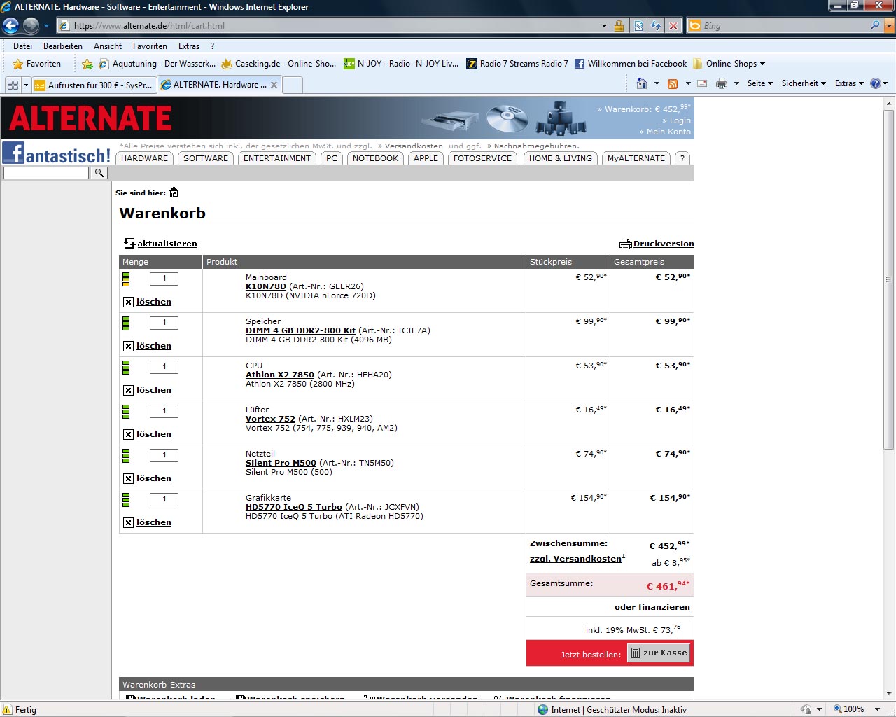

    moin,
    Kumpel möchte Aufrüsten und hab ihm da mal was zusammen gestellt
    kann man das so lassen oder würdet ihr andere Komponenten empfehlen. Sollten von Alternate sein und sollten dort lieferbar sein, weil er morgen bestellen möchte.
    gruß K_G

    wenn er/du noch irgendwo nen boxed-kühler oder so rumliegen habt...
    sonst noch die 10€ auf den 250er mit boxed drauflegen...
    dafür hast du leistung satt..

    Wenn dir DirectX11 nicht so wichtig ist würde ich auch ne Hd 4850 nehmen. Dazu den x2-250 und du hast noch nen ordentliche Gamingleistung für das Geld.

    sharkoon netzteil, wenn ich für 10 euro mehr ein von enermax haben kann? von dieser Firma kauf ich nichts mehr. 75% der produkte die ich von denen hatte hatten einen defekt. usb stick; ext. hdd case, headset... ein netzteil auch nach einer woche hats puff gemacht :-(.
    den 250 hab ich doch in meiner Konfiguration drinne ?!
    cracker dein boad ist ein micro ATX board das passt nicht in case. da fehlen die Bohrungen. das hatte ich aber vergessen zu sagen. außerdem weis ich nicht ob dein speicher da läuft da ich auf der hersteller seite keine qvl finden kann.

    so wie ichs geschreiben habe
    dein vorschlag, bloß anderes netzteil und grafikkarte
    dann haste die ideale preis/leistung

    Also mir wäre die RAM-Kapazität zu gering, K_Germany!
    Hab hier auch mal was, denke aber mal, das i hier das Budget ziemlich gesprengt habe:

    und deshalb macht es keinen sinn, weil es den rahmen sprengt
    man kann zur zeit noch mit 2 GB ram gut zocken, da die meisten leute noch auf windows XP vertrauen
    für Windows 7 gamer wird es in der tat eng mit 2 GB ram

    Bei DF's vorschlag könnte man aber noch einsparen... z.b. auf ne kombi von
    Athlon 2 250(ca. 62€) + Mein Board und Speicher (46+67€) = 175€
    DF's vorschlag = 207€
    Ersparnis:32€
    Boxed verwenden und Kühler weglassen
    Ersparnis:16,5€
    Corsair CX 400 anstatt CM Silentpro
    Ersparnis:21€
    Powercolor statt IceQ
    Gesamt also 95€ ersparnis von DF's vorschlag

    sind aber immernoch 67 € zuviel
