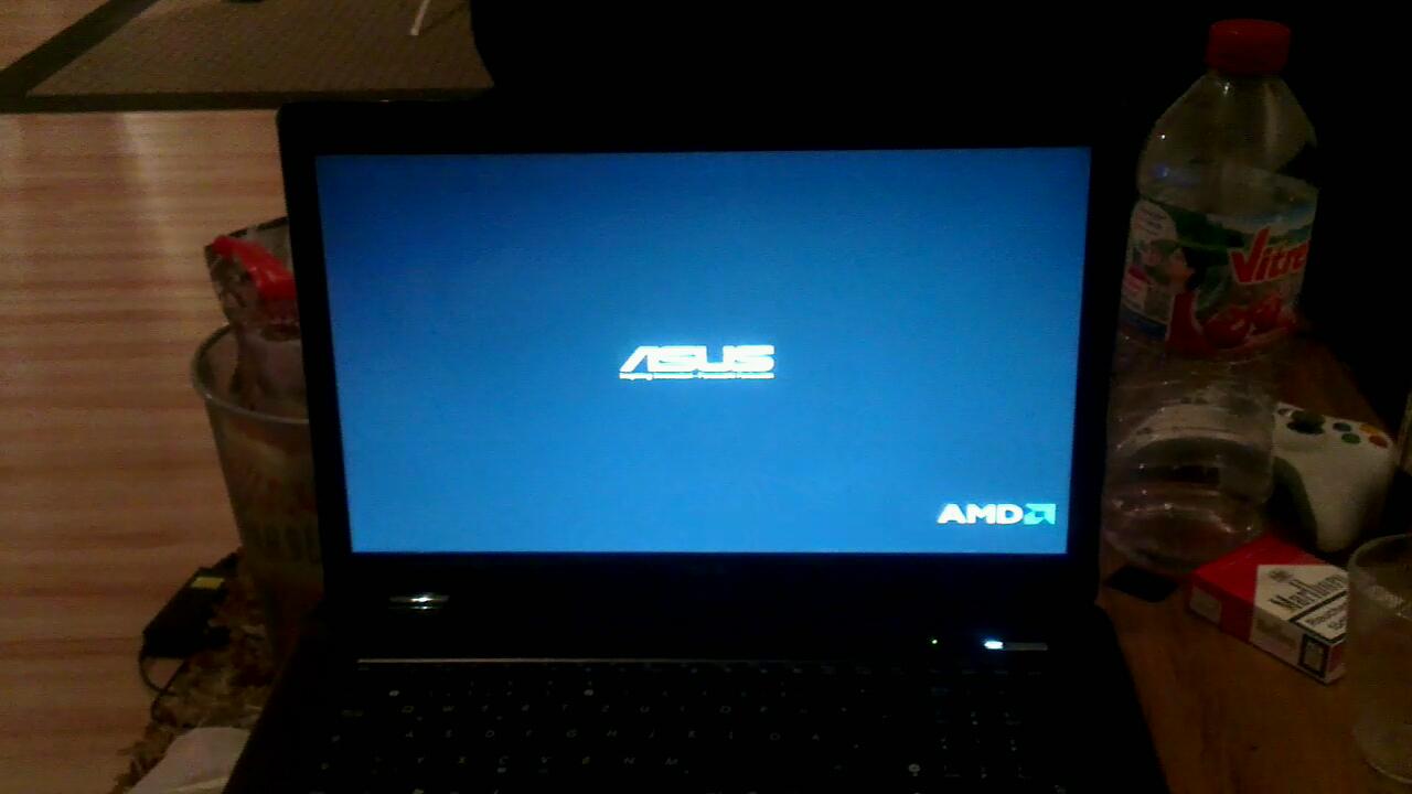

    Hallo liebe Community,
    ich habe ein Problem mit meinem Laptop.
    Seit kurzem fährt das Gerät nicht mehr hoch, wobei ich fast behaupten würde, dass alles Funktioniert, nur der Grafikchip scheint einen Defekt zu haben. Nach ausgiebiger Recherche im Internet, scheint das bei Laptops keine Seltenheit zu sein. Ähnlich wie bei der Xbox 360 (Black Screen), bleibt der Bildschirm einfach nur Schwarz. Das Geräte gibt keine Fehlerpieptöne oder sonst etwas aus, einfach nur einen SChwarzen Bildschirm. Ein externes Anzeigegerät bleibt auch Schwarz.
    Bei YouTube gibt es diverse Anleitungen für die verschiedenste Modelle (How to Fix). Sehr oft wird gezeigt, dass dieses Phänomen du Fönen der Grafikplatine gelöst werden konnte. Manche Leute berichten sogar, dass man die Platine in den Backofen legen soll :confused:....Ich fühle mich wie bei Galileo-Mystery.
    Hat jemand Erfahrung damit?
    EDIT:
    ES FUNKTIONIERT!!!!!
    Siehe Anhang.....
    Laptop Auseinander gebaut, Platine entfernt und bei 100 Grad circa 30 Minuten Backen lassen :))
    #1 s3rious, Nov 15, 2013
