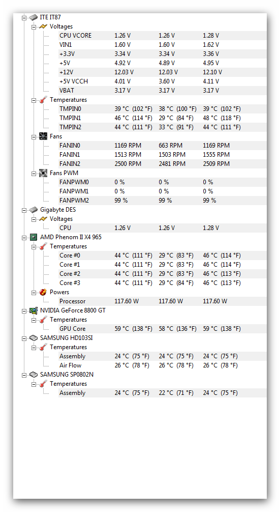

    Ich musste mich hier aber von meinen 2000Mhz Ramspeicher verabschieden, da diese größere Passive Kühler hatten und so die Pipelines des CPU-Kühlers die Ramspeicher berührten. Da ich sowieso nur über den Multiplikator das beste Ergebnis bezüglich des OC erreiche habe, habe ich mich entschieden 1600Mhz Speicher einzubauen, die in der Höhe besser passen und den Kühler nicht mehr berühren.
    Wenn auf meinem Rechner nichts läuft geht die Temperatur runter bis auf 27Grad, ist aber abhängig von der Aussentempratur. Bei einer Raumtemperatur von 26-27 Grad komme ich hier um die 29-30 Grad pro Kern.
    Hier mal ein Ergebnis wenn nichts läuft.
    Meine Lüfter werden hier vom Bios automatisch (Termogesteuert) gesteuert und laufen hier auch nicht auf volle Leistung. Allerdings habe ich hier noch ein altes Gehäuse, wo ich noch sehr dran hänge und ich nicht austauschen möchte. Hier habe ich keine Platzmöglichkeit für 120er Lüfter. Daher habe ich hier 2x 80er Lüfter die hinten raus blasen und 1x80er Lüfter der von Vorne rein blast und so ein Durchzug erzeugt. Dieser Vordere Lüfter befindet sich im Oberen Teil wo freie DVD Laufwerke eingebaut werden können. So befindet sich dieser Lüfter in der selben Ebene wie der CPU-Lüfter und kann die Luft weiter darüber zum hinteren Lüfter befördern. Der Lüfter des Netzteils nimmt hier auch noch etwas mit.
    Edit: habe bei dem Hinteren Lüfter, das Blech vom Gehäuse weg geschnitten, damit hier kein Widerstand durch diese kleine Löcher im Blech entsteht und habe stattdessen ein Schutzgitter verbaut.
    Hierzu kann man unten im Anhang noch zwei Bilder sehen.
    Mit Prime95 komme ich ohne OC auf eine Temperatur von 44-45 Grad, spitze war hier kurz auch die 46 Grad.
    Mit OC komme ich hier etwa auf 50-55 Grad.
    Für mich ist die Gehäusebelüftung im Grünen Bereich, klar wenn es heißer wird, werden die sich sicherlich noch verändern, denn ich merke schon ein Unterschied wenn die Balkontür offen ist oder geschlossen ist, da mein Schreibtisch mit dem PC ein halben Meter davon entfernt ist.

    hast du den prime95 test mal mit standard VCore gemacht
    die standard VCore des Phenom II X4 965 liegt bei 1,40 V
    http://www.hartware.de/media/reviews/980/cpuz_last.jpg
    nicht jeder kann seine CPU so gut undervolten, daher wäre ein testergebnis bei normale VCore hilfreich
    durch die 1,26 V liegt deine CPU weit unter den 125W, die angegeben sind
    der Phenom II X4 965 ist sonst nämlich als hitzkopf bekannt

    Das ist Richtig, daher betreibe ich ihn auch Untervolt, damit ich bessere Temperaturen bekomme und mit 1,275 Volt läuft er noch stabil und ohne Probleme.

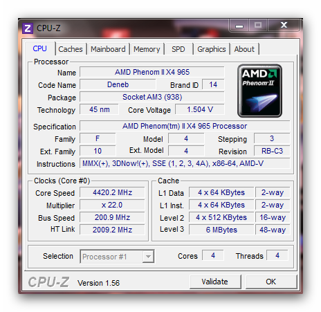

    Zumindest habe ich vorhin einige Test mit Prime95 gemacht (Core Temperaturen):
    -Ohne OC mit 1,4Volt, Leerlauf auf 30-31 Grad und mit Prime95 ging sie auf 50 Grad rauf.(Mit Lüfterregelung)
    - mit OC 4,2 Ghz und 1,45Volt Leerlauf 32-33 Grad und mit Prime95 bis auf 63 Grad, hier stürzte mein Rechner nach 5minuten ab und startete neu.
    Allerdings ist Prime95 schon ein Extrem Test und mit "Call of Duty - Modern Warfare 2" konnte ich hier ohne Absturz spielen und dass mit einer Temperatur von ca. 48-50 Grad. Selbst mit 3DMark06 konnte ich hier 14800 Punkte ohne Absturz erreichen.
    Habe es auch mit 4Ghz und 1,45 Volt versucht, hier hatte ich kein Absturz mit Prime95, allerdings habe ich den Test bei einer Temperatur von 78 Grad abgebrochen.

    Gut, das kann ich jetzt nicht beurteilen, ich denke das das Bord(GA-MA785GT-UD3H) so nicht schlecht ist.
    Starten tut der Rechner sogar noch mit 4,4 Ghz und läuft im Leerlauf und ohne große Belastung gut, nur mit 3DMark06 stürzt er beim CPU-Test ab. Wenn ich über den FSB übertakte komme ich nicht so weit stabil rauf, ich übertakte daher nur über den Multiplikator. Ich kann aber bei 4,4Ghz nicht von einem Stabilen System sprechen.
    Aber dieses OC ist für mich nur eine Spielerei und daher kein Dauerbetrieb, so dass ich mein System normal nicht übertakte und ich es bisher auch nicht für nötig halte. (Wenn ich ein OC als Dauerbetrieb nehmen würde, dann nur bis 3,8Ghz und 1,35Volt.)
