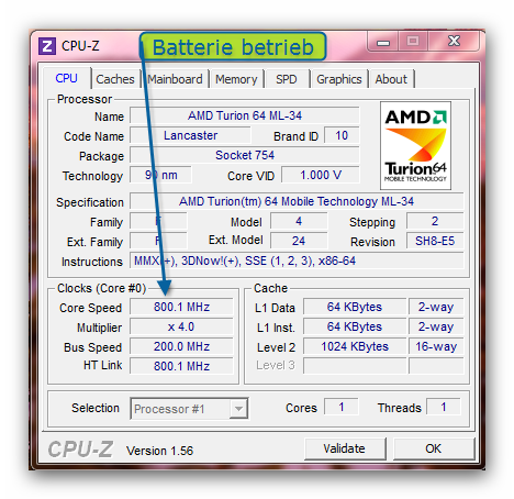

    Auf dem Bild sieht man das man den Launcher angeben muss. Im Programm unter Setting nur angeben dass das Programm minimiert gestartet werden soll. Hier nicht anklicken das er beim Windowsstart mit geladen werden soll. Das macht für uns das Aufgaben Programm vom Windows7.
    Hier noch zwei Bilder:
    Mit Netzteil:
    Im Batterie Betrieb:
    Wechselt automatisch wenn man den Stecker abzieht oder wieder dran macht.
