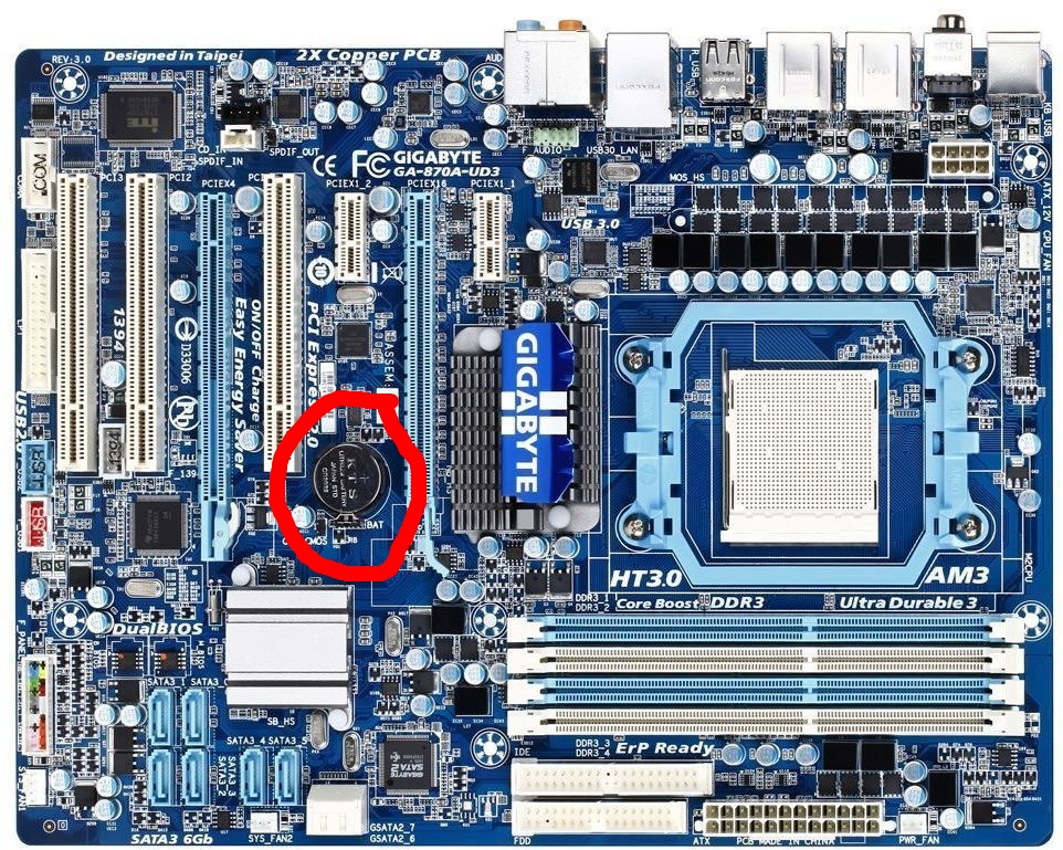

    Geiles Suchspiel … :rofl:

    @ Imperium, jo IT suchspiel, daher sage ich immer, machts über die Mainboardbatterie. Aber Du weißt schon, dass man mitPaint nicht nur Freihandlinin zeichnen kann, sondern auch vorgefertigte geometrische Figuren wie Kreise, die sind dann wirklich rund ;-)

    DA KANN MAN SICH SCHON MAL AUF DIE EIERSUCHE VORBEREITEN:
    das mit Paint. Net weiß ich... (quadratur des kreises)...^^
