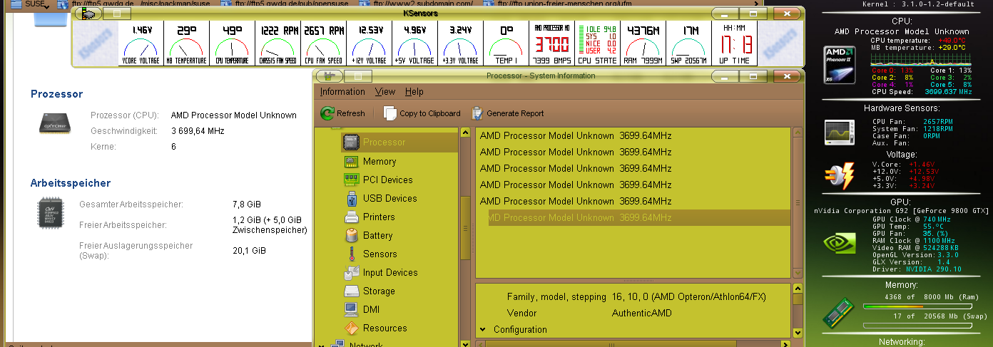

    Soooo Galaxy,
    Nochmals Danke für die präzise Aufrechnung und Hilfestellung bezüglich der Taktraten.
    Nun schaut meine Bios Config so aus:
    • CPU/HT Reference Clock = Auto
    • CPU Ratio = 18,5
    • DRam Frequency = Auto
    • CPU/NB Frequency = Auto
    • V-Core = 1.475
    • C1E = disabled
    • Cool'n'Quiet = disabled
    Ergiebt:
    AMD Processor Model Unknown X6 @ 3699.64 MHz (siehe Anhang)
    Wenn ich jetzt mit System Stability Tester die CPU prügel und denTest mit
    • Pi digits: 4M
    • Turns: 20
    • Algorthm: Gauss-Leg.
    starte, steigt die CPU ab dem 8ten Durchgang auf 62° C mit dem Boxedlüfter, nach oben steigend.
    Mal sehen was der Thermalright HR-02 Macho an Kühlung bringt.
    MfG
    Peter
    #383 BdMdesigN, Jan 17, 2012
