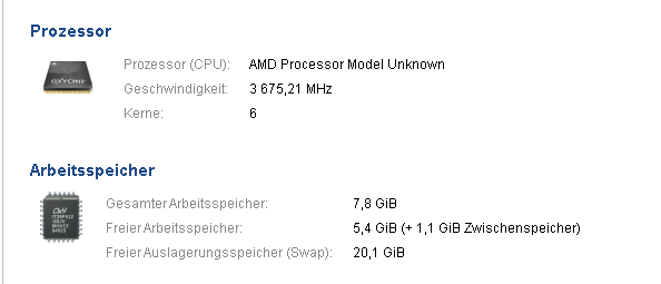

    Nun zum P II X4 960T:
    Der lies sich via MB Core-Unlocker Schalter problemlos entsperren.
    Doch viel mir auf, das bei zwei Neustarts die Coreunlock Funktion gesponnen hatte.
    Bei dem einen Neustart sagte mir das Bios, ohne das Häßliche Bootsplash in der Start Message, das das Entperren der 2 Kerne gescheitert sei und das zweite mal wurde nur ein Kern freigeschaltet (X5).
    Wenn der 960T entsperrt ist, ist es eine Unbekannte CPU (ist hier ja schon bekannt), was mir aber nichts ausmacht.
    Dann habe ich mal den TDU Schalter auf dem Brett angemacht, um zu sehen was passiert. :D
    Nach dem ersten Neustart, mit eingeschalteter TDU, war es auf einmal ein 3,6 GHz, beim zweiten Neustart dann eine 3,4 GHz und nach dem dritten Neustart immer eine 3,8 GHz CPU. Die TDU habe ich aber wieder deaktiviert, da hier noch der Boxed Lüfter drauf ist (welcher aber sehr gut verarbeitet ausschaut).
    In moment läuft die CPU auch wieder als X4 aber nach dem ich alle Sreenshots für das SysProfil gemacht habe schalte ich ihn wieder auf 6 Kerne um.
    Danach werde ich mal die Temps mit dem Boxed Lüfter und die Leistung der Kerne testen, wenn ich die CPU in einer Virtuellen Win 7 Maschiene Quäle.

    Zur CPU, der 960T wird erst ab Bios Version 0504 voll unterstützt und damit auch Unlock auf 6 Kerne, Auslieferbios ist aber 0402, aktuellstes 0903
    Du solltest also zuerst ganz wichtig das BIOS auf mindestens 0504 updaten, besser gleich auf 0903, denn mit 0903 kommt auch ein Systemstabilitäts Update
    Dann stellst den Unlock Schalter auf ON und gehst im BIOS in die CPU Einstellungen ( nicht AI Tweaker sondern Advanced / CPU Configuration )
    Dort musst C1E Support von AUTO auf DISABLED setzen
    Asus Core Unlocker auf ENABLED
    und CPU Core Activation auf AUTO
    F10 speichern raus
    Eventuell musst bei den CPUs auch die CPU Vcore manuell aud 1.425-1.450V einstellen, kann man im AI Tweaker machen

    Bei meinen Board wurde der 960T mit dem Ausgelieferten Bios sofort als solcher erkannt. Auch das Unlocken hat mit dem Auslieferungs Bios funktioniert. Aber ich habe wegen der 2 Boot Unlockfehler natürlich das Aktuellste Bios aufgespielt. Geht ja mit dem Brett ganz einfach :o. Ich mußte mir nur eine RW DVD zur Hilfe nehmen. Aber selbst mit der letzten Biosversion ist der entsperrte X6 eine Unbekannte CPU von AMD ^^
    Mit meiner lang Jährigen Erfahrung war das Bios Flashen kein Thema.
    Das war ja kein Thema, hab alles sehr schnell gefunden ^^
    Nur jetzt meine Frage: Wofür ist die C1E Support Einstellung? Ich glaube die hab ich nicht angefasst.
    Aber das Unlocken selber war ne Sache von einer Minute.
    Wie ich ja schon schrieb:
    Unlock Schalter auf dem Brett angemacht und es war ein X6.
    Mehr muste ich nicht machen, den Rest hatte das Bios erledigt.
    Das ist ja Standart und in fast jeden Bios gleich. So war es auch auf meinen alten Brett, was noch in der Sign. steht.
    Die V-Core schwangt im Auto Modus zwischen 1,32 bei 800 MHz CPU Speed und 1,46 bei 3 GHz CPU Speed.

    C1E solltest ausschalten ist ne Multi und Voltage abstufung, damit können einige unlockte CPUs nicht.
    Mit Bios 09xx solltest die Fehlermeldung eigentlich nicht mehr haben mit der unlockten X6 CPU, denn damit sollte dieses und andere Probleme behoben sein.
    Das mit dem VIA Chipset ist Sch... ich persönlich halte Nothing von VIA
    evtl. ist da was defekt an dem Chip, denn er müsste sowohl Master Slave als auch CableSelect erkennen.
    Klingt nach Defekt
    Das Problem vieler Unlocker Boards ist, dass diese z.T. nur auf 4 Kerner ausgelegt sind, daher gibts in der Core Activation teilweise nur bis 4 Cores manuell.
    Das ist OK solange man nen X2 oder X3 zum X4 schalten will, den X4 aber zum X6 ist teilweise schwierig.
    das 88V-Evo kenne ich persönlich nicht, aber offensichtlich tickt das anderes, denn mit dem M5A87 ließen sich die 690T alle locker schalten
    Wenn Du also BIOS 0903 drauf hast, dann unlocke ihn doch nochmal und gib der Vcore manuell 1.475V und mache C1E aus, dann sollte er eigentlich stabil laufen

    Moin Galaxy,
    Das Unlocken war ja nie das Problem.
    Nun ist mir noch was aufgefallen, was aber an der CPU anstatt dem Brett liegen kann:
    Wenn ich nun die CPU/HT Reference Clock von 200 -> 250 mit ausgeschalteten AMD Turbo Core technology anhebe, das Bios speichere und der Rechner rebootet, wird die CPU auf 5 Kerne reduziert dabei wird immer Kern 3 deaktiviert.
    Also scheint beim 960T der dritte Kern zu schwächeln.
    Nun das Paradoxe:
    Mache ich das ganze Spiel nun mit AMD Turbo Core technology = AUTO, dann läuft auch der dritte Kern mit.
    Desweiteren finde ich nicht die Multiplikatoren. Die funktionen scheinen da anders zu lauten. Leider kann ich kein Screenshot vom Bios machen, da keine Kamara vorhanden ist. Morgen bekomme ich Besuch und hab dann ne Kamara, werde dann mal das Bios ablichten.
    Die V-Core hab ich nun auch auf 1.475 angehoben, es wird aber wieder 1.46 daraus gemacht (siehe Bildanhang).
