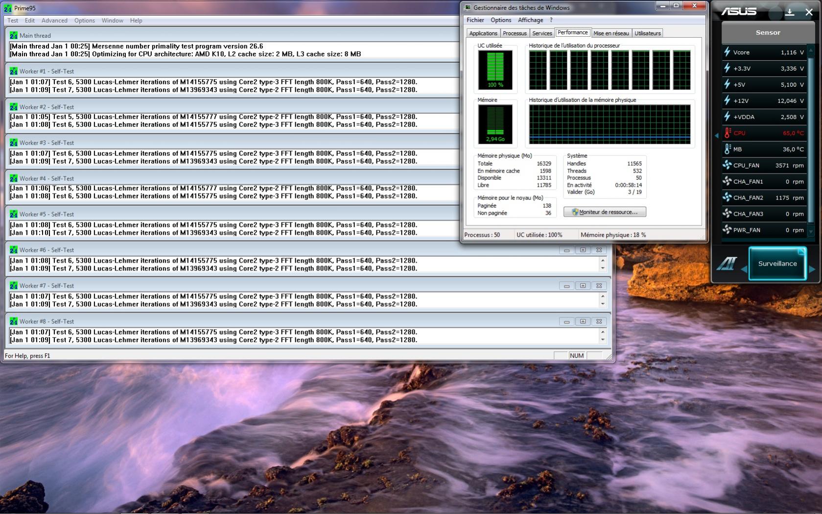

    Heute für nen Kumpel seinen PC mit dem fx8150 upgegraded ohne jegliches OC (will er nicht). Gehäüse ist genug belüftet mit 3 * 120 mm Lüfter.
    Es wurde nur die CPU getauscht, und dabei der mitgelieferte Boxed Lüfter benutzt. Nach über ner Stunde Prime95 (siehe screenshot) pendelt er sich bei 65 Grad ein, laute Datenblatt sollte es aber 61 max. sein. Funktionnieren tuts trozdem allerdings will ich ihm das so nicht lassen, ich würd die CPU lieber innerhalb der Spezifikation laufen lassen, was bedeutet:
    - neue wärmeleitpaste auftragen, die Coollaboratory Liquid Ultra könnte hier noch ein paar Grad rausholen und die CPU unter die 61 Grad bringen.
    - neuer Lüfter kaufen, kostet aber Geld und das wollte er sich sparen.
    - einfach ignorieren da sogut wie nie alle 8 cores über Stunden 100%ig belatest werden wie bei Prime95.
    Fazit: ich erwarte zwar nicht viel von einem boxed Kühler aber wenigstens das er die CPU soweit kühlt wie im Datenblatt angegeben sonst gehört der meiner Meinung nach nicht mitgeliefert. Echt entäuschend von AMD.

    Wie siehts mit Undervolting aus?
    Das haut ganz schön was an Temperatur raus.
  7. Django2
    Django2 Computer-Experte
    Jan 18, 2010
    1,177
    111
    123711
    Wär auch ne Idee, muss ich mal testen.

    Wenn das nicht geht anderen Kühler kaufen.
    Es gab doch mal GErüchte das die AMD Topmodelle mit Wasserkühlung ausgeliefert werden sollen. Da ist wohl auch nichts draus geworden.
    Naja, die 5 GRad Unterschied zum Datenblatt können auch daran liegen das die ein anderes System hatten. Nur dann waren da bestimmt 5 Gehäuselüfter drin, wenn ihr schon 3 habt.^^
    #713 Shadowchaser, Nov 23, 2011

    @shadow: die 61 Grad ausm Datenblatt sind keine Werte die in nem System erreicht worden sind sondern der Wert den ich nicht überschreiten sollte. Ich ging davon aus das ein boxed Kühler das schaffen sollte, ist aber nicht so. Suche schon seit ner Stunde meine WLP um die zu testen, ich sollte mal aufräumen :)

    WLP macht maximal 3°C aus.
    Undervolten kann schon Gradzahlen im Zweistelligen bereich ausmachen!

    @Razer: das mit der CoolLaboratory mach ich, nicht er. Habs schon 2 mal gemacht, man muss halt höllig aufpassen nix zu versauen weil das Flüssigmetal Zeugs leitet aber an sonsten ist das auch nicht komplizierter als "normale" WLP. Sofern ich die noch irgendwo finde....
    Neuer Lüfter wär nur fällig wenns gar nicht anders geht weils nochmal extra kostet, vorher probier ich wirklich noch die WLP und undervolting wie Slix meinte.
    Die 65 Grad waren auch nur bei Prime95 über Stunden, bei GraKa Benchmarks oder Games bleibt die in den 50er (nach unigine Heaven durchlauf = 46 Grad) also grundsätzlich immer unter 61 Grad. Stören tuts mich trozdem, eine CPU und sein mitgelieferter Kühler sollten es unter allen umständen schaffen die max. temp. aus ihrem eigenen Datenblatt zu erfüllen, so ist das einfach nur Fail.
