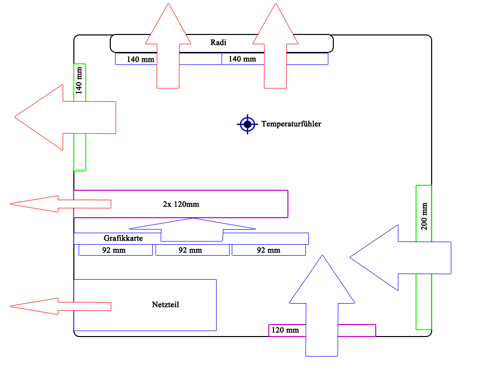

    vielleicht kann mir ja jemand helfen bei meiner Gehäusebelüftung.
    [hier die komplette Vorgeschichte, das Problem kommt weiter unten]
    Nachdem ich die Kühlung der Grafikkarte getauscht habe, habe ich nun ein Problem mit der Gehäusetemperatur (im weitesten Sinne "Problem").
    Im Anhang seht ihr mein Lüftersetup. Kurz zur Erklärung:
    blau = Zuluft
    rot = Abluft
    grün = Lüftersteuerung 1
    lila = Lüftersteuerung 2
    Da der Accelero Xtreme Plus II die warme Luft nicht aus dem Case befördert sondern nur nach oben wirbelt, habe ich mir mit der Abluft der Grafikkarte das Case resp. das Kühlwasser extrem aufgeheizt. Um dem entgegenzuwirken habe ich einen Slotblendenlüfter über der Grafikkarte verbaut, der die warme Luft direkt absaugt und nach draussen befördert. Damit genügend Kühle Luft nachkommt, ist noch ein 120er Lüfter am Gehäuseboden daran gekoppelt (Lüftersteuerung 2).
    So weit so gut. Allerdings wird das Case immer noch recht warm über dem Lüfter (s. Temperaturfühler, der misst hier je nach Last 28- 40(!) °C).
    Um die Temperatur im Case noch weiter zu senken habe ich den 140er hinten und den 200er vorne an die Lüftersteuerung 1 gekoppelt.
    Und nun das Problem:
    Wenn ich die Lüftersteuerung 1 nun aufdrehe, weil das Case beim zocken zu warm wird, heizt sich das Gehäuse nur schneller auf :ugly:
    Angenommen ich habe aktuell 38 °C im Case, der Slotblendenlüfter läuft schon auf voller Leistung und ich will die Temperatur senken. Nun drehe ich die Lüftersteuerung 1 von 5V auf 12V und ruckzuck hab ich 39 °C und mehr im Case. >Wenn ich die Lüftersteuerung wieder auf 5V runterregel, reguliert sich die Casetemperatur wieder nach unten auf die ursprünglichen +/- 38 °C.
    Wie kann das sein? der 140er müsste doch die warme Luft abziehen und der 200er müsste genügend Frischluft nachschaufeln? Die Raumtemperatur beträgt konstant 21 °C (Klima).

    jo wenn du lüftersteuerung 1 aufreißt, dann verursachst du einen hitzestau im pc,
    weil du unten an der grafikkarte viel luft reinpustest, die dann die warme luft der graka nach oben verdrängt
    und deshalb sollten lüfter für frischluft im gehäuse auch langsam drehen
    meine lüfter an der front laufen dauerhaft langsam
    lass doch mal die warme luft vom radi oben reinblasen,
    die gelangt dann ja über den 140 mm lüfter am heck wieder nach außen
    aber so bekommt der radi wenigstens kalte luft zur kühlung
    und mach dir wegen ram und mainboard kühlung keine gedanken
    selbst 50°C dann im gehäuse wären kein problem, da du ja die hitzequellen ausreichend kühlst
    du hast halt im oberen bereich des gehäuses beim jetzigen aufbau keine direkte frischluft von vorne
    die frischluft bleibt unten im tower hängen
    deshalb ist bei mir flächendeckend frischluft von vorne
    http://pic.sysprofile.de/images/LbG28372.jpg
    aber halt nicht mit gewalt reinstörmend
    EDIT:
    ist es im Idel denn auch schon so warm im Case?
    hab mal eben bei mir geguckt
    denke mal so 28 bis 30°C im Case

    Hm.. hm... nun, ich versuchs mal der Reihe nach:
    der 120er im Boden, der mit den 2x120mm Slotlüftern hochdreht ist ein Scythe SY1225SL12SL mit 500rpm max. Der ist wirklich nur, damit unten ein bisschen Bewegung reinkommt.
    der 200er an der Front hat schon ordentlich Dampf, leider hab ich keine Spezifikationen vom Lüfter, Nox Xtreme ist da sehr sparsam mit Infos. Auf den Aufklebern der Lüftern steht "Alpine". Aber keine Ahnung wieviel CFM oder RPM der hat. Denkst du, ich sollte den fest auf 5/7V stellen und den 140er alleine an die Lüftersteuerung?
    Die Radi-Lüfter nach inne.. Hm für die Wassertemperatur wäre es besser, das ist korrekt. Ob der 140er die Warme Luft des Radis allerdings alleine wegbekommt, wenn er idlet ist die Frage. Aber das käme auf einen Versuch an.
    Das die Temperaturen alles andere als Kritisch sind, ist mir schon klar, deshalb schrieb ich oben ja "(im weitesten Sinne "Problem")". Ich möchte das System allerdings optimieren, auch wenn ich jetzt schon Temperaturreserven habe.

    nur mal so zur info, meine lüfter an der front sind 120 mm lüfter
    mit weniger performance und die laufen auf 1000 RPM
    den 200 mm lüfter an der front ruhig auf 5 V anklemmen
    mein 250 mm lüfter an der seite läuft zwar auf volldampf, aber das ist bei dir ja anders
    der lüfter am heck sollte nur bei stärkerer belastung aufdrehen können
    dort hab ich bei mir auch ein high performance modell sitzen
    (Scythe Slip stream 120 mm mit bis zu 2250 RPM)

    Der 200er läuft standardmäßig auf 5V, vermutlich lässt er meine Casetemperatur deshalb im normalen Bereich.
    Ich hab die Lüfter vom Radi nun testweise mal umgedreht. Die Casetemperatur steigt nun an. Das Wasser bleibt unverändert. Ich werde das mal weiter beobachten.
    ---------- Post hinzugefügt um 23:01 ---------- Vorheriger Post um 22:41 ----------
    Also die CPU bekomme ich nun sehr gut gekühlt. Prim95, 66 °C CPU @ 4,6 GHz. Wasser pendelt sich bei 34 °C ein. Der 140er zieht die warme Luft gut ab. Der Slotlüfter lässt aber anscheinend eine Art Vakuum entstehen, wo er dem 140er die Luft abzieht. Dann steigt die Temperatur um ca. 1 °C, pendelt sich dann aber langsam wieder nach unten ein. Dauert ca. 10-15 Minuten.
    Nun muss ich noch Furmark testen und schauen, wie es sich da verhält. Das sind ja ohnehin nur Extrembedingungen, die im Alltag gar nicht zu Stande kommen. Aber sicher ist sicher.
    ---------- Post hinzugefügt um 23:11 ---------- Vorheriger Post um 23:01 ----------
    Ich glaub ich kauf mir doch nen Aquaero 5 LT, dann kann ich alle Lüfter individuiell und präzise steuern. Damit kann ich dann den richtigen Luftdruckausgleich regulieren können.
    Zudem kann ich dann an verschiedenen Stellen im Case die Temperatur messen. Vielleicht verlagere ich die Temperatur ja auch nur im Case mit meinen Experimenten. Ich kann aktuell ja nur an einem Punkt messen.

    Noch ein Nachtrag:
    mit der Radi-Abluft nach innen kommt mein gehäuse nicht mehr unter 32 °C (was ja noch vollkommen legitim ist). Allerdings bekämpfen sich der Slotlüfter und der 140er im oberen Heck weiterhin, sodass die Temperatur zu hoch ist, wenn nur einer komplett aufdreht und noch höher steigt, wenn man beide aufdreht.
    Also: Faxen dicke - mehr Schlauch! Der zweite Radi zieht auch aus, dann sollte das Case frisch genug bleiben und wenn nicht, leidet wenigstens das Kühlwasser nicht drunter.

    Ich führe meinen Monolog mal weiter:
    Die Wasserkühlung sitzt nun extern. Wasser und Case sind schon deutlich kühler (logischerweise), allerdings steigt die Case-Temp doch ganz gut an, beim zocken.
    Das nächste Problem ist der Frontlüfter. Der 200er Lüfter macht zwar ordentlich Dampf, allerdings kommt im Case fast nichts davon an, da die Festplatten, die Pumpe und die Pumpendämmung im Weg sind.
    Würde es Sinn ergeben, den 200er Lüfter aus der Front komplett zu entfernen und den lieber unters Dach zu schnallen und quasi nur Luft rauszusaugen?
    Jemand eine Idee?

    Wenn es nicht mit allzuviel Bastelei verbunden ist, würde ich es glatt probieren.

    Für die Temperaturen wäre das sicherlich besser, jedoch bekommst du dann wahrscheinlich mehr Staub ins Gehäuse, wegen des größeren Unterdrucks. Da du dann keinen hinein blasenden Lüfter mehr hast, wird mehr Luft durch jede Gehäuseöffnung gesaugt, auch dort, wo keine Staubfilter vorhanden sind.

    Am Staubfilter wurde ohnehin beim Hersteller gespart, also Staub hab ich so und so im Gehäuse.
    Ich werde mal einen Teil der Pumpendämmung entfernen und schauen, ob dann Luft dran vorbei geht oder nicht. Ansonsten schnall ich den 200er mal nach oben (da rotieren momentan 2x 120mm Silent Wings auf 50%).

    Ich schätze mal das Entfernen der Deämmung wird nicht so viel bringen. Stattdessen könntest du die 120 Lüfter mal auf höherer Drehzahl laufen lassen, das bringt sicherlich mehr.
    €: falls Lautstärke kein Thema ist, könntest du auch leistungsstärkere 120mm Lüfter Verbauen.

    Also nächsten Monat gibts nen Aquaero 5, dann werde ich sicherlich die Lüfter temperaturabhängig zur Gehäusetemperatur steuern lassen. Aktuell lasse ich die Lüfter auf 50% laufen, damit der Rechner im idle silent bleibt. Das lauteste im Rechner ist die Aquastream XT bei 76 Hz, deshalb habe ich diese in einen dicken Schaumstoffklotz eingepackt, allerdings dichtet die nun den Festplattenkäfig ab bis auf die 3 oberen HDD-Schlitten (also den halben Lüfter):
