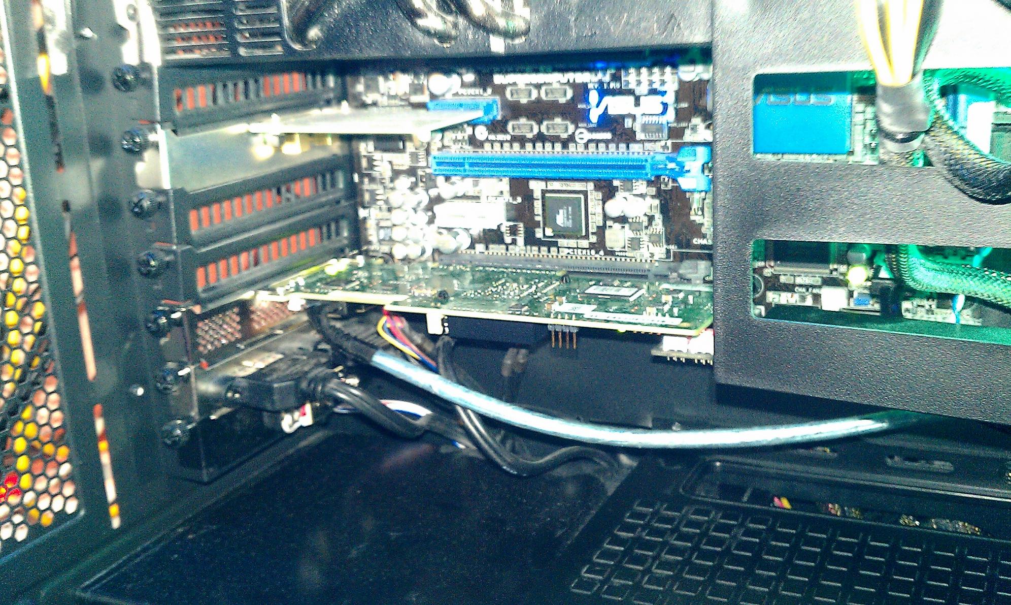

    Bild:
    Das war das alte Board mit dem (unten im Bild) LSI Controller mit Kabel (für 1x SAS 2 auf 4x SATA III)
    LG Luigi92 :)
