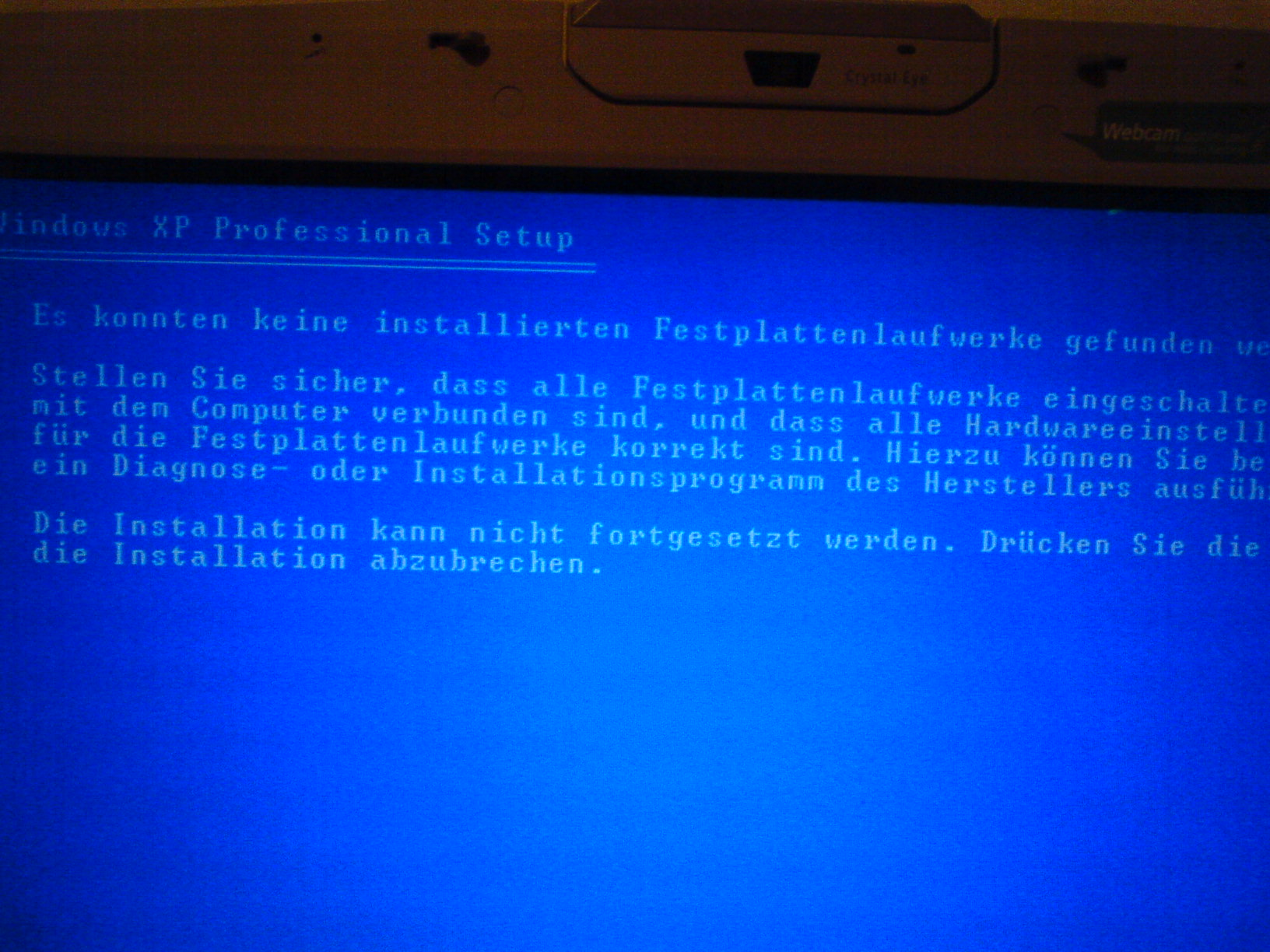

    Hab nun folgendes problem mit der festplatte: Hab eine externe 2.5 zoll platte zerlegt und inden lappi gesteckt und mit windows cd gestartet, cd lädt, jedoch wird die plattte nicht erkannt.
    Woran kann das liegen?
    Western Digital 160Gb - WD 1600B EVS

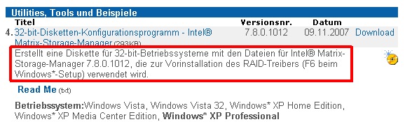

    Du benötigst einen Storage Driver. Wenn Du weißt, welcher SATA Chipsatz drin ist (meist mit Intel oder so gekennzeichnet) kannst Du geziehlt nach Storage XP Driver googeln. Meist ist das ein ICHX Standard, das beinhaltet eigentlich nur eine Treibersammlung für mehrere Intel-Controller.
    http://downloadcenter.intel.com/fil...P+Professional&lang=deu&strOSs=44&submit=Los!
    Schau Dir mal den 965er an, da kannste ne Diskette laden. Und wennste nicht weiterkommst, es gibt auch ein Erkennungsprogramm (nicht übel, merk ich grade). Und der geht eben für mehrere Intel Controller.

    hi, es kommt immer die selbe fehlermeldung! egal welchen treiber ich auf die diskette kopiere. starten muss ichs eh über "F6" und dann wähle ich mit "Z" den treiber aus.
    Bitte helft mir ich will wieder mein acer notebook verwenden können!
    mfg, danke für die vielen vorschläge!
