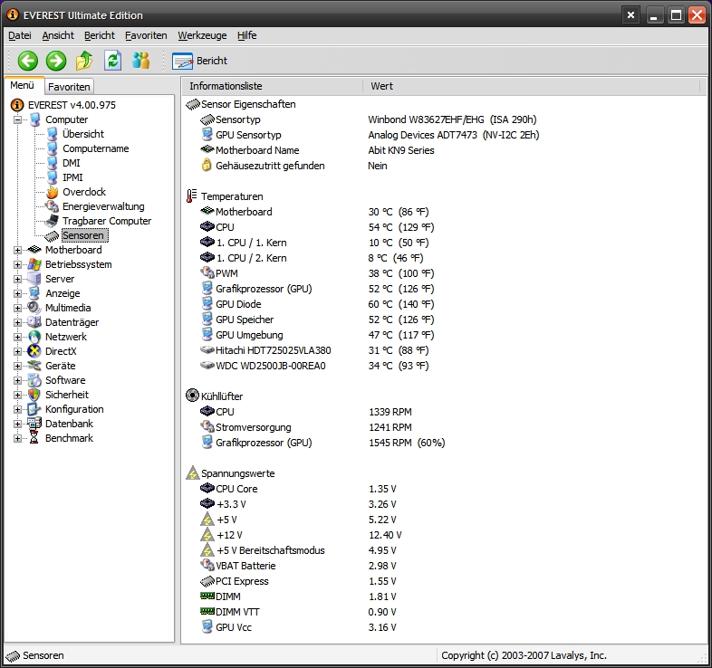

    Mein Motherboard, ein Abit KN9S, liest sowohl über Everest und SpeedFan als auch im Bios Prozessor Temperaturen von ca. 50° aus.
    Widersprüchlicher weise halten sich die angezeigten Kerntemperaturen um 10°, was unter der Zimmertemperatur liegen würde! :o
    Der Kühler ist ein Zalman CNPS 9500 AM2, den ich per FanMate2 Steuerung kontrolliere.
    Aber auf die angezeigte Temperatur hat die Steuerung kaum Auswirkungen, bei voller Drehzahl 50° und bei niedrigster 55° (idle)

    @schulle - Thx. Habe nun ein BIOS Udate drüber gebügelt und die CPU Temp scheint zu stimmen. ^^
    FSB erhöhen ist trotzdem nach wie vor nicht drin. :(
