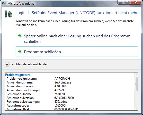

    Hi,
    Da ich eine Logitech G5 Maus verwende habe ich das SetPoint installiert!
    Das ging soweit immer gut, denn ich habe mein Vista schon mehrmals neu installiert

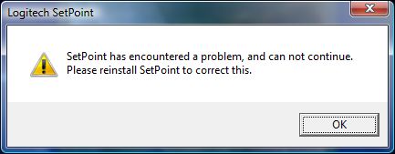

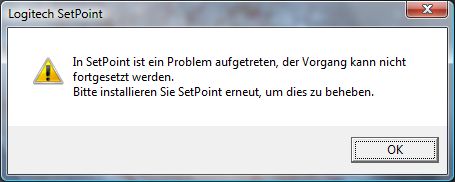

    Nur seit der letzten Neuinstallation von Vista kommt eine Fehlermeldung vom SetPoint!
    Und das bei nicht immer!
    Entweder kommt eine deutsche Fehlermeldung, oder es kommt eine englische Fehlermeldung, oder es kommen beide, oder es kommt keine!
    Bei vier Neustarts sind in der Regel alle vier Fälle aufgetreten, also besteht die Chance 1/4 welche Fehlermeldung (oder auch keine) kommt!
    (Im Anhang die Fehlermeldungen!)
    Neuinstallieren des SetPoints hat auch nichts gebracht!
    Und es ist die neueste Version!
    Könnt ihr mir weiterhelfen?
    MfG
    HackerChris

    Also wird 1a von Vista erkannt!
    Wenn so ne Fehlermeldung kommt, startet das SetPoint einfach nicht!
    Wenn ich aber dann manuell (einfach "start" "progamme" "setpoint") starte, geht die Software auch wieder!
    Sonst gibt es nie Fehler! Nur die beim start ...
