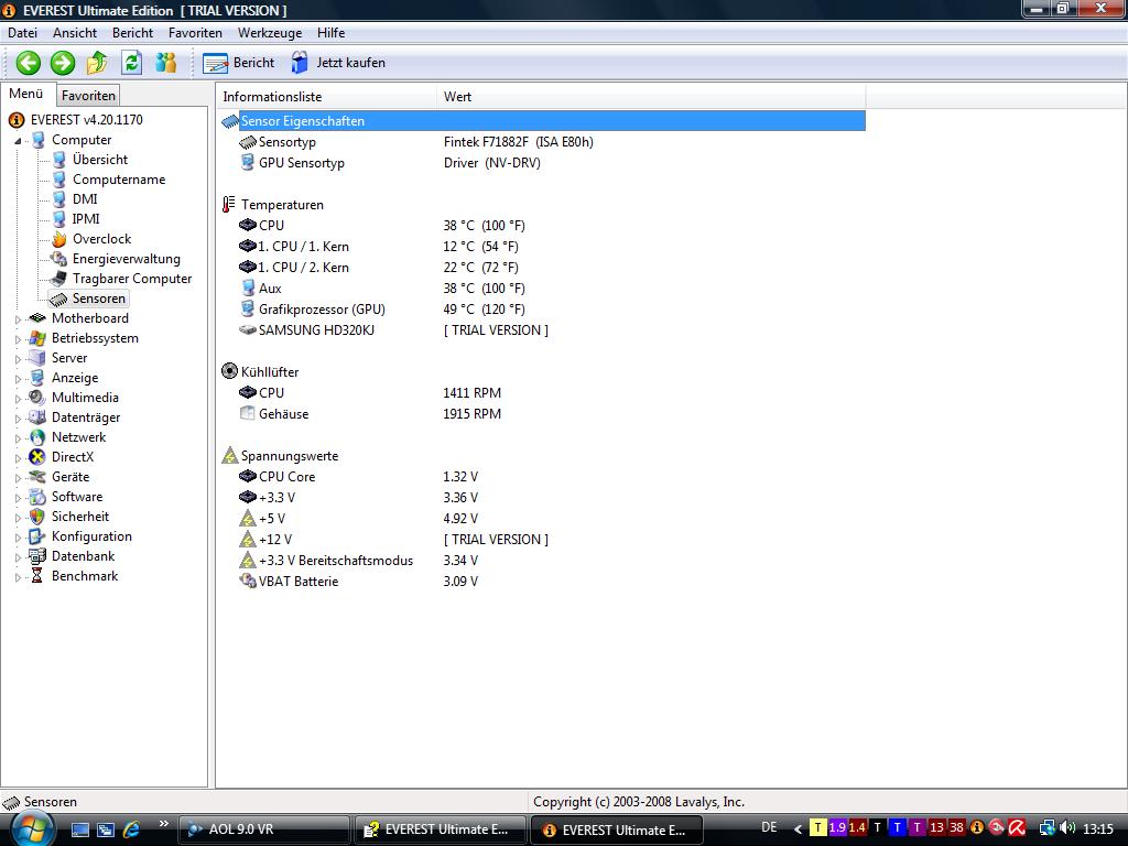

    Lad dir mal bitte das Tool "Everst Home Edition" runter und mach von den Temps einen Screenshot ;)

    OK!Öhm und wie mache ich einen Screenshot?

    Drück mal auf deiner Tastatur "Druck" dann öffnest du Paint und gehst auf Bearbeiten-->Einfügen.
    Dann speichere den Screenshot ab und lad ihn hoch :)

    OK!!Mach ich ^^und von welcher Hardware soll ich einen Screenshot machen?

    Von den Temps die in Everest angezeigt werden :)
    Vorher den Test und nach den Test

    So!Hier ist der Screenshot!

    Hehe!Hier bitte meine Temps ^^
