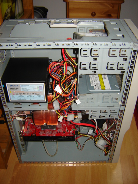

    Hallo Leute,
    Da mein Gehäuse riesig ist und noch Platz besteht :p und ich im Sommer an die Grenzen meines Rechners komme, wollte ich mir Gedanken über eine andere Kühlung machen. Ich wollte fragen wie eine Kompressorkühlung funktioniert und aus welchen Teilen besteht...
    Danke im vorraus
    MfG Michi

    Eine "kleine" Kompressorkühlung gibts für ca. 400-500€. Damit kühlst du aber NUR die CPU. Schlag dir das aus dem Kopf, da so ein teil auch gar nicht in dein Gehäuse passt, so viel Platz hast du dann doch nicht.
    Was du brauchst ist ein neues Gehäuse. Wen ich mal raten darf.... wen ich die Bilder von dir betrachte, hast du vorne einen Lüfter aber hinten raus keinen? Dann wundert es mich nciht das du Temp Probleme hast, den wo soll die Warmluft hin? Auch solltest du mal schauen.... wen dein Gehäuse da unter dem Schreibtisch eingequetscht ist, hat er hinten raus noch Luft? Oder ist da ein Brett oder direkt die Wand? Den dann steigt die Temperatur im Gehäuse auch....
    Was du brauchst ist ein neues, ordentliches Gehäuse mit 2x120mm Lüftern dann hast du auch keine Temperatur Probleme, wobei du nicht mal Komponenten hast die sehr heiss werden da du auch nicht übertacktet hast.

    Aso, ok, also ich brauche einie Lüfter hinten im Gehäuse.. nein, hinter meinem Rechner ist Platz, die Luft kann abströmen, hab mir den Schreibtisch selber gebaut und vorgesorgt. Also brauche ich einen Kühler der die Warmluft direkt rauspustet?
    Ich wollte dieses Gehäuse beibehalten, 2x80mm Lüfter hat es ja, für 2x120mm Lüfter kann ich Löcher rein machen, neben dem Fenster an einer Seite meines Rechners kann ich auch noch Luftlöcher stanzen lassen und zum rauspusten hinten auch noch mal ein Lüfter einbauen... naja, mein Zimmer hat schon vor dem Sommer 40°C erreicht, da war der PC etwas erschöpft, ob da einfach nur Lüfter etwas bringen!?

    Also an der Seite würde ich es lassen. ZWar ist es nicht verkehrt hier ein Gitter zu stanzen, also einfache Luftlöcher, jedoch würde ich erstmal versuchen einfach hinten einen 120mm Lüfter zu plazieren. Das sollte eigentlich reichen. Den das NT ist nicht in der Lage die gesamte Warmluft raus zu befördern.
    Und ja, ich versichere dir das ein 120mm Lüfter hinten dir ordentlich was bringen wird. ICh weis nicht wie Lautstärkeempfindlich du bist, nach deinem Zalman 9500 zu Urteilen nicht sehr (ist kein leiser Lüfter), daher empfehle ich dir mal den Sharkoon Lüfter. Der ist zwar unter 12V kein Leisetreter, aber mit der Lüfterregelung kannst du ihn auf 1000U/min runter regeln, dann ist er nicht zu hören und sollte trotzdem genug leisten. Falls nicht, drehst du ihn ein wenig hoch.
    Ein Lüfter der hinten raus bläst, bringt eine ganze Menge. Ein ATX Gehäuse ist ja so ausgelegt das man eigentlich hinten die Luft raus bläst, was ja bisher nicht ging. Da passiert dann folgendes. Die Warmluft der Festplatten und Laufwerke steigt nach oben, ebenso die Heissluft der Grafikkarte. Und oben sitzt noch die CPU.... da fängt sich an die Wamluft zu stauen. Stell dir das vor als würde ein Kasten mit Wasser vollaufen, nur mit Warmluft und auf den Kopf. Es ist nur win winziger Ausgang da, dein Netzteil. Jetzt stell dir vor das da hinten ein 120mm Lüfter sitzt, der langsam drehend ca. 62m² Luft pro Stunde raus bläst, also ein riesiger Ausgang.... das Wasser fliest so sehr schnell heraus und der Kasten ist leer.
    Hoffe ich habs nicht zu doof erklärt :o

    Cool =), ich habe da aber leider nur ein 80mm diagonales loch hinter der CPU, über dem NT habe ich ein größeres Loch, ich weiß nicht wie das bei den Lüftern ist, diagonale oder einfach die höhe? naja auf jedenfall ist über dem NT ein großes Gitterloch mit 12 cm diagonale
    P.S.: leise muss das nicht sein, es sollte nur leiser sein als die Boxen:o aber die 120 db wird der wohl nicht toppen xD, ne also öaut darf es sein, hauptsache power, ich habe nur ein 400 Watt netzteil, beim OC schmiert der schon bei 2,7 GHZ ab.. deshalb habe ich auch kein OC PC... muss da auch mal was tun.

    Also ÜBER dem NT bringt dir das nicht sehr viel, eigentlich gar nichts. Und nur 1x80mm Lüfter ist ein bisschen wenig, da ein 120mm Lüfter einen 3 mal so hochen Luftdurchsatz hat. Aber wen du einen 80mm Lüfter rumfliegen hast, dann versuch es einfach mal. Nimm einen von vorne und bau den hinten rein, ich würde dazu den oberen der beiden 80mm Lüfter abmontieren.
    Ansonsten würde ich schauen ob du das Loch einfach auf 120mm erweitern kannst. Wen dir Lautstärke egal ist, dann kannst du auch diesen billigen 120mm Lüfter kaufen, hab selbst einen als CPU Kühler davon, halt nur extrem runter geregelt.
