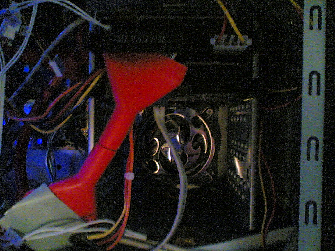

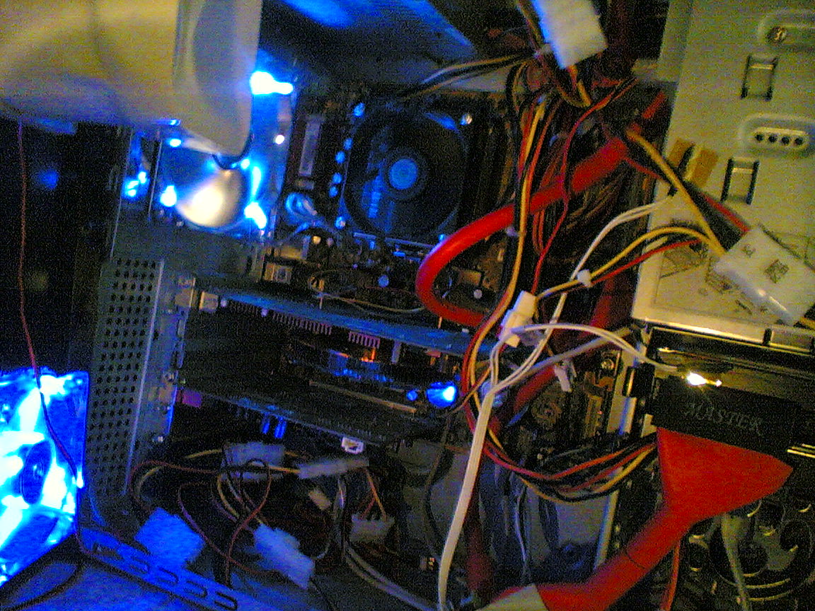

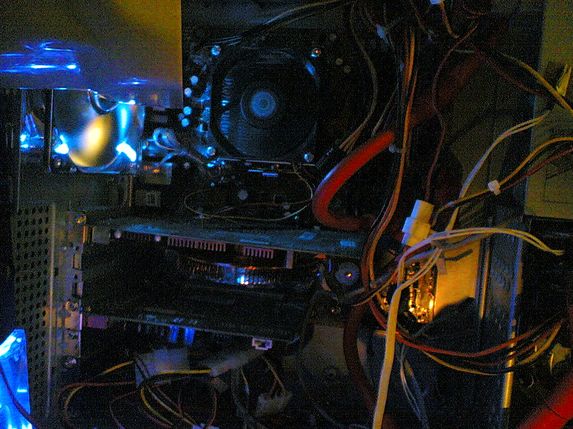

    Hi ,mach doch einfach mal ein Bild von deinem PC Inneren mit der DigiCam...vileicht gibt das aufschluss.

    packe am besten mal ein foto vom innenleben rein und fasse den kühler während des betriebes mal an, der darf nur warm werden (wenn er kalt ist taugt die wärmeleitpaste nix, wird er heiß ist der lüfter zu schwach)

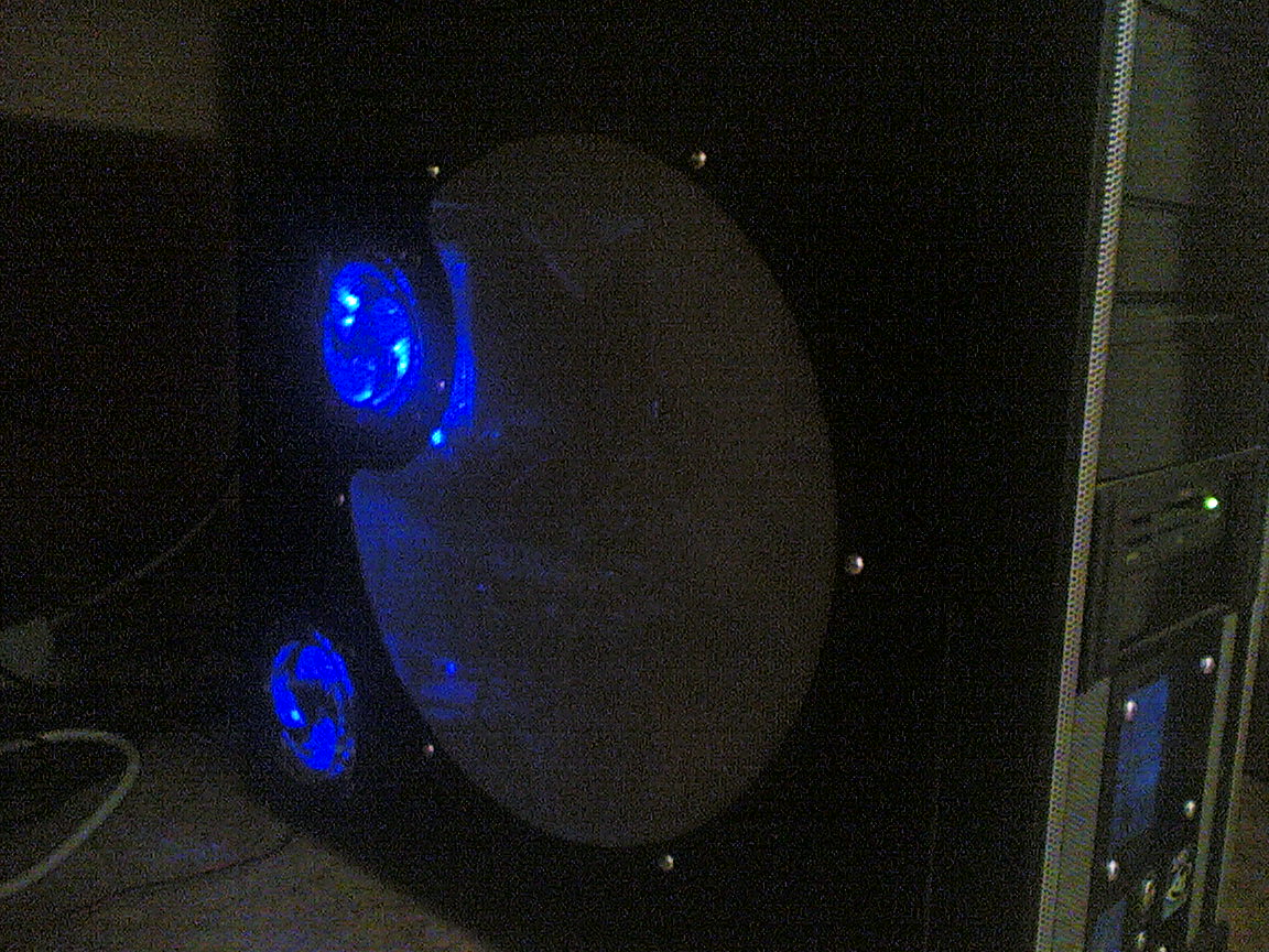

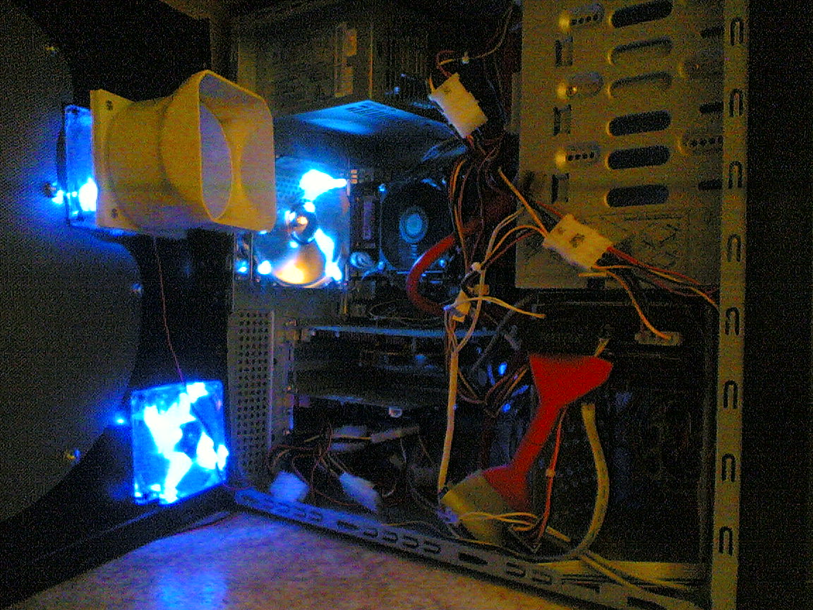

    Eine Digicam habe ich leider nicht. So müsst ihr mit meinen Handyfotografien zufrieden sein. Ich habe sie angehängt.

    der CPU Kühler ist doch etwas klein geraten, greif lieber zum AC Freezer 64 Pro
    und richte ihn zum Gehäuselüfter aus, und bau dann die Lufthutze samt Lüfter vom Seitenteil ab, sieht zwar cool aus, sorgt aber für unnötige Luftverwirbelungen und der Gehäuselüfter wird beim saugen behindert
    eine bessere Kabelführung bringt auch was, kannst den Lüfter ja dann vorne unten anbringen, wenn dort noch keiner sitzt
    falls das Netzteil aus dem gezeigten Scaleo stammt würde ich das dringend wechseln, bei nem kumpel gab es schonmal eine überhitzung, weil das Netzteil, ein FSP 350, wegen überforderung heiß gelaufen ist und durch den kleinen Lüfter die Hitze der Kondensatoren nicht abführen konnte
