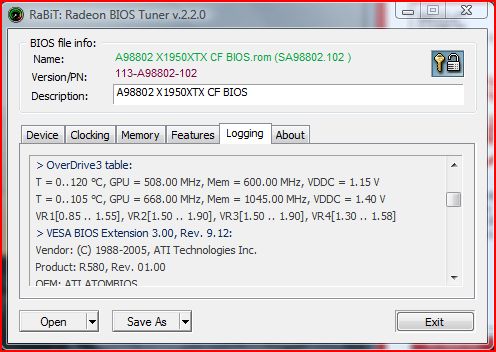

    also meinen ati karten laufen im desktop betrieb nicht im 3d modus, wie das bei nvidia ist kann ich allerdings nicht sagen. im desktop betrieb laufen meine gpu's mit 506 mhz und der speicher mit 594 mhz. im 3d modus wechseln die je na overdrive einstellung auf 700 mhz gpu und 2200 mhz speicher (ddr4). und das ist werkseinstellung von ati für die x1950 ue edition. bei der normalen x1950xtx sind es dann halt nur 2000 mhz speicher, sonst sind die werte identisch. wie auf dem screen schön zu sehen ist wird mit dem overdrive was nicht mit oc zu verwechseln ist, auch die spannung angepasst und die temperatur grenzwerte geändert. ati stellt diese funktion aber nicht bei allen karten zur verfügung, es sind vorwiegend "kleine" karten die ohne diese funktion auskommen müssen. der grund wird wohl darin liegen, das so eine funktion nicht bei jeder karte einen sinn macht.
    mfg N.B.
