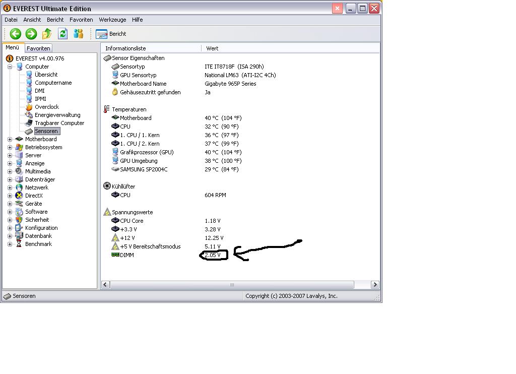

    Halo noch mal...
    Habe RMA Nummer eingefordert und dir sreiben mir zurück:
    "Bitte betreiben Sie den Speicher mit 1,9V. Sollte der Fehler weiterhin auftreten, melden Sie sich bitte einfach kurz per mail. rma@csv.de"
    In Bios habe ich DRAM Voltage: -Auto,-High,-Norm,-Low
    Betrieben ich immer Auto!
    Wie stehle ich wert manuel auf 1,9V?

    Villeicht kriegt der RAM auch zu wenig Saft, stell die Voltage fürn RAM mal auf 2V - 2,1V

    Dann hilft nur ausprobiern. Ich tipp ma drauf, dass High 2,1v, norm 1,9, low 1,7 oder sowas sein müsste. Probier einfach alle 3 Stufen ma aus (bei low angefangen) und guck mit Everest wieviel Saft die Mems jetzt kriegen.

    Ich habe Everest Ultimate 4.00.976 und finde da keine Spannungs anzeige für RAM und in Hardware Monitor in Bios 1.80 gibst nichts für RAM, nur CPU und Spannung 5V, 12V
    Sag mir Bitte vor kann ich das auslesen(RAM Spannung)!

    Wird Angezeigt

    Scheint mein MoBo unterstützt das nicht :(
    Sehe Bild:
