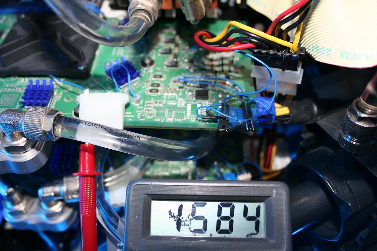

    Voltage Mod für die 7800GTX/256MB!
    Es sind recht simple Mods, man lötet einfach ein Potie zwischen die zwei Kontakte. Zusätzlich habe ich noch eine Brücke mit Jumper eingelötet um den Mod abzuschalten.
    VGPU Mod:
    VMEM Mod:
    Als Unterlage diente die Verpackung des Mainboards (Innenseite nach außen). Wegen der antistatischen Aufladung habe ich eine Strippe am Kupferrohr von der Heitzung befestigt. Diese fasst man kurz an bevor man die Hardware berührt. Ein kleiner Lötkolben ist Pflicht, Spitze 1-2mm. Hab den 6Watt Minilötkolben von der ERSA MS 250 S Lötstation verwendet. Wenn der Mod fertig ist mit der Heißklebepistole die Kabel fixieren. Ich nutzte diese Möglichkeit auch gleich um neue WLP auf die GPU und Ram aufzutragen.
    [​IMG] [​IMG] [​IMG] [​IMG]
    Habe nur mal kurz getestet mit ATI-Tool treten keine Bildfehler auf
    VGPU 1,58Volt 572MHz
    VMEM 2,20Volt 1450MHz
    Temps mit 44°C im grünen Bereich. Benches folgen noch da ich paar Probleme mit meinem IDE RAID Controler habe. Dadurch verschwindet die Partition und ich kann Windoof neu aufsetzen.

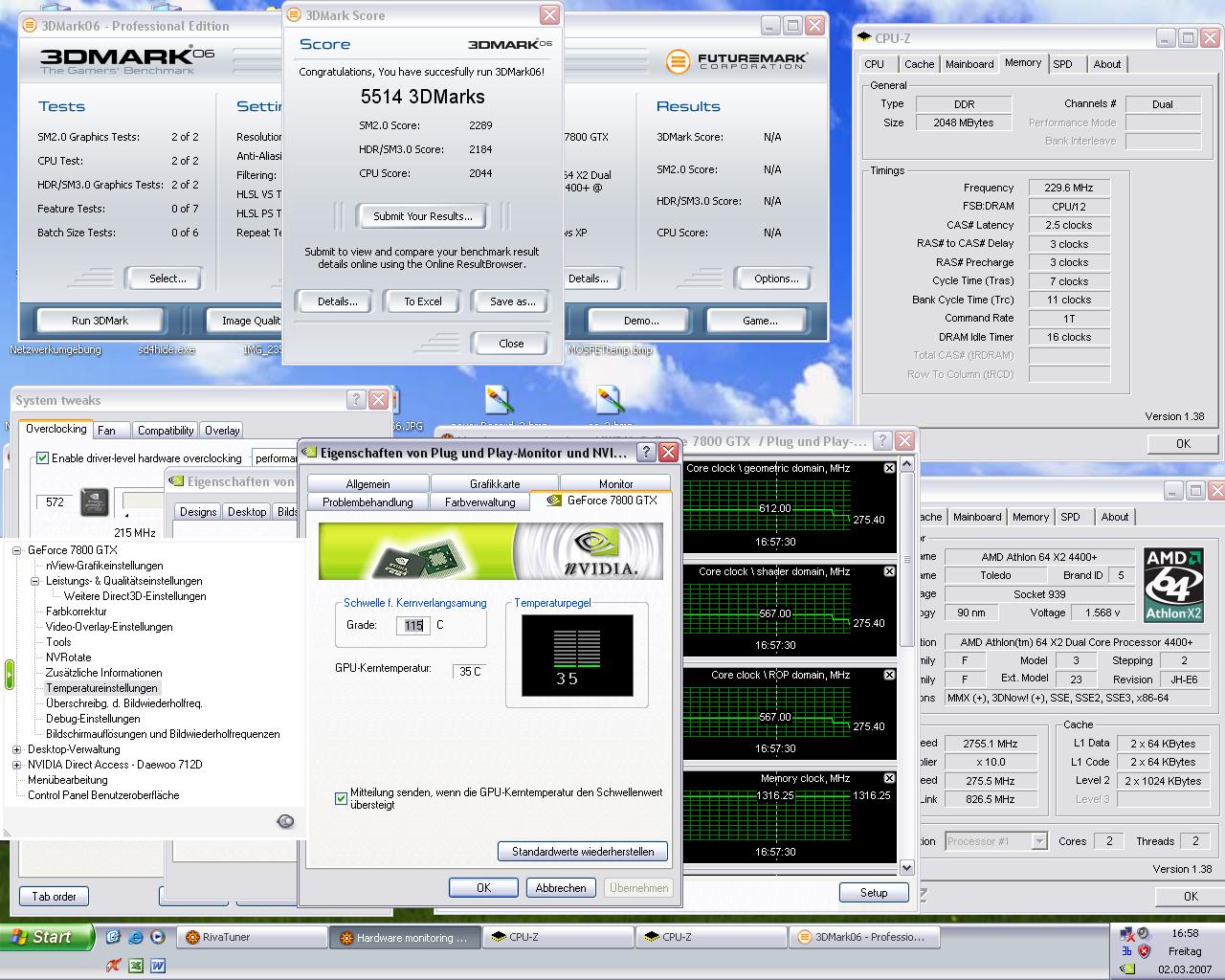

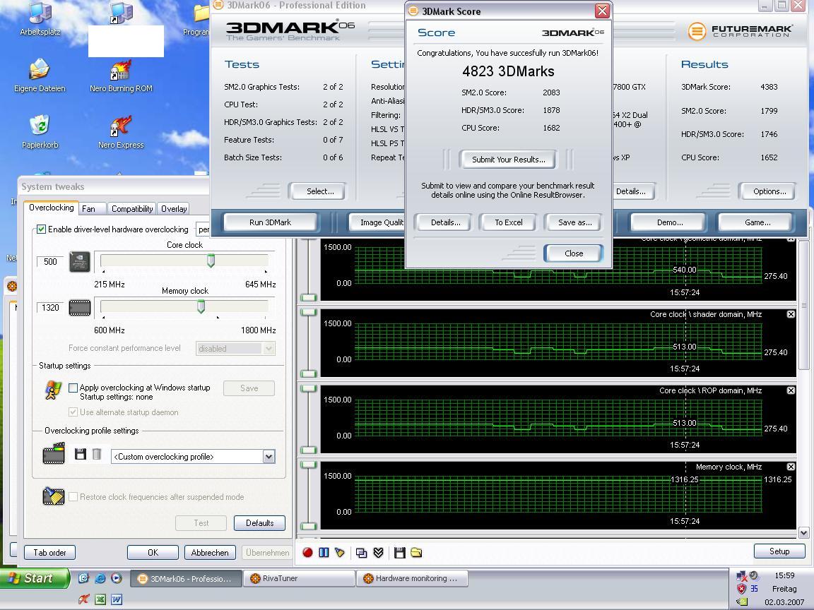

    habs laufen lassen. Ich war nur zu faul die Bilder auf imageshack hochzuladen, muss also so gehen.
    Bild 1: Standartsettings CPU und Graka
    Bild 2: Standartsettings CPU Graka 500+40geo/660DDR
    Bild 3: Standartspannung vGPU Mod deakliviert

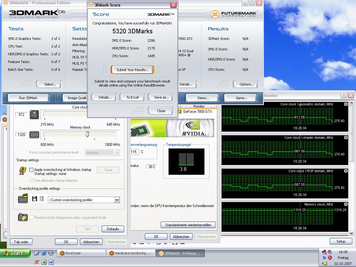

    Doppelpost muss sein, max fünf Bilder in einem Post...!
    Bild 4: Standartsettings CPU Graka 572+40geo/660DDR
    Bild 5: CPU und Graka OCed
    Bild 6: vGPU Mod aktiviert
    Der vMEM Mod war auch aktiviert 2220mV aber Riva Tuner hat mir die Takterhöhung auf 1450MHz verweigert. Im SLI ging es wieder, Treiberproblem??? Deshalb deaktiviert!!!
    In 3DMark ist der unterschied (mit einer Karte) nicht besonders hoch, aber in Spielen merkt man dies deutlich an den extra Frams. Für ein 24/7 Sys ist der vGPU Mod mehr als ausreichend. Zum Benchen geht zusätzlich der vMEM Mod aber es treten leichte Bildfehler auf.
    EDIT: Die Grakas erreichen im SLI rund 48°C mit aktiven vGPU Mod. Bei einer Erhöhung um +350mV also 1,750V macht die GPU 601+40geo mit bei 54°C unter dem Plüschwürfel.
